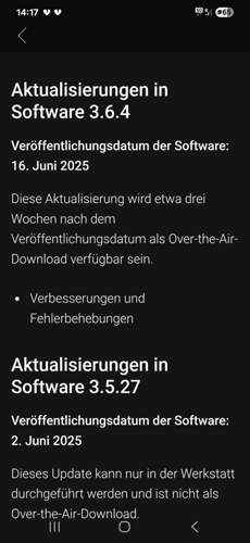

@A_Lex - Von welchem Update sprichst du. Das aktuelle Update wurde nicht schon am 16. Juni angekündigt.
Hallo gseum
Bei mir steht das 3.6.4 ab 16. Juni zur Verfügung steht und 3 Wochen später ota

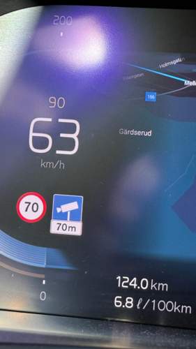

Also wenn man eine fehlerfreie VZE und Radarwarner möchte dann auf nach Schweden. Bin nun schon 2500 km gefahren in Schweden 🇸🇪.
Alles funktioniert einwandfrei bei der VZE
