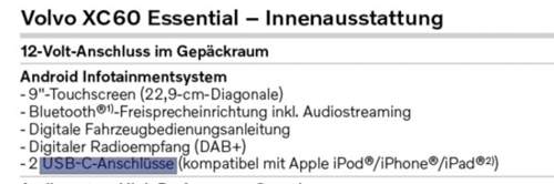

Wenn ich von USB-Anschlüssen lese, dann gehe ich - wie selbstverständlich - davon aus, daran auch einen USB-Stick anschließen und Musik/Hörbücher hören zu können. (Inzwischen weiß ich es "besser"😉
Ich kann das nachvollziehen und würde bei dieser - aktuellen! - Darstellung auch so verstehen. Beispiel ist hier der XC60.
Edit: Die kleine 2) weist nur auf die Markennamen von Apple hin. 😉
Den Screenshot aus der Preisliste (?) lese ich so, dass es eigentlich auch möglich sein müsste, über den USB Port Musik von einem iPod (ich habe hier noch einen "Classic" in Betrieb) wiederzugeben. Das geht aber bisher zumindest nicht - auch nicht mit AAOS <2.0, also mit an sich funktionierendem USB Port. AudioWagon kann mit einem iPod nichts anfangen und eine andere App, die die Musik vom iPod wiedergeben kann, wäre mir nicht bekannt ...
Ist da jemand von euch schlauer?
Den Screenshot aus der Preisliste (?) lese ich so, dass es eigentlich auch möglich sein müsste, über den USB Port Musik von einem iPod (ich habe hier noch einen "Classic" in Betrieb) wiederzugeben. Das geht aber bisher zumindest nicht - auch nicht mit AAOS <2.0, also mit an sich funktionierendem USB Port. AudioWagon kann mit einem iPod nichts anfangen und eine andere App, die die Musik vom iPod wiedergeben kann, wäre mir nicht bekannt ...Ist da jemand von euch schlauer?
Eigentlich gibt es keinen plausiblen Grund, warum über den USB-Port zwar Musik von einem iPod wiedergegeben werden kann, von einem Stick jedoch nicht.
Bei AAOS < 2.0 funktioniert die Wiedergabe über den USB-Port angeschlossenen Stick via AudioWagon. Ab AAOS = 2.0 dann (vorläufig) nicht mehr. Vielleicht dann ab AAOS 2.1 wieder.

In dem Screenshot hiersteht aber unter "Android Infotainmentsystem" folgendes:
"2 USB-C-Anschlüsse (kompatibel mit Apple iPod/iPhone/iPad)"
Da das Ganze unter "Infotainmentsystem" steht, verstehe ich das so, dass die Anschlüsse nicht nur zum Aufladen der Geräte gedacht sind, sondern zur Medienwiedergabe.
Interessant auch: USB-Medien werden bisher nur an dem weiß umrandeten USB Port erkannt. Laut Preisliste müssten iPods/iPhones/iPads aber eigentlich an beiden Anschlüssen funktionieren ... 😕
