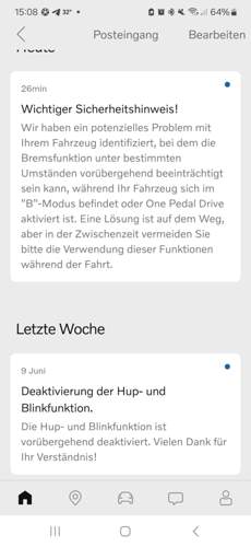

Und wieder ein neues update folgt
Bild #211559898
