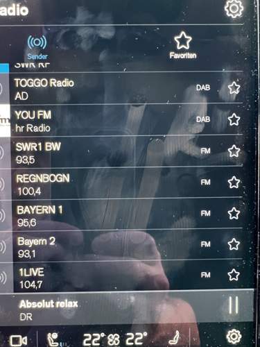

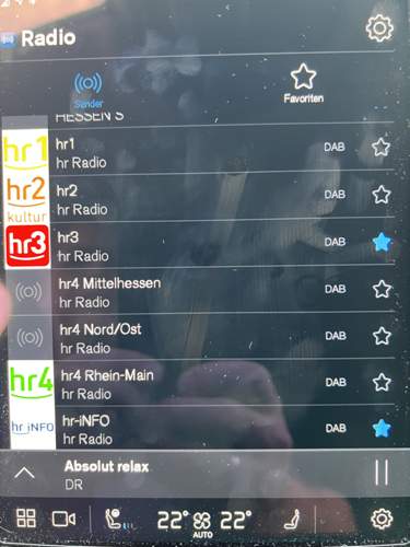

Das Radio Problem bei v2.2 hat mich bei meinem 2 Tage alten Elch heute wahnsinnig gemacht, bis ich diesen Thread hier gefunden habe. Bin von Hessen heute an die Ostsee gefahren und die Radio App aktualisiert die Sender nicht. Ich habe also alle DAB und FM Sender aus dem Rhein Main Gebiet in der Liste und nördlich von Kassel wurde der Empfang etwas dünn. Keine Musik und natürlich kein Verkehrsfunk bis Hamburg, weil er keine neuen Sender angezeigt hat. Habe dann als Notbehelf in einem Untermenu der Radio-App eine Einstellung gefunden, in der wenigstens der Verkehrsfunk alle halbe Stunde von verschiedenen Sendern zu hören war. Musik allerdings nicht. Mit den anderen Apps aus dem Play Store gibt es noch die Möglichkeit von Internet Streams von diversen Radiosendern, auf die Idee bin ich aber tatsächlich erst kurz vor dem Ziel gekommen. Danke Volvo. Wer ernsthaft längere Strecken zurücklegen möchte und Verkehrsfunk hören möchte, sollte vielleicht auf v2.3 abwarten.
Senderliste1
Senderliste2
Karte
Und warum hörst du Radio nicht einfach über den DAB-Empfänger vom Auto?
Mit der App ist das doch Streaming von IP-Radio. Oder?
(Blöde Frage eines Sensus Fahrers…) 🙄
Weil sich auch die DAB Senderliste nicht aktualisiert und man keine lokalen Sender reinbekommt. Das wollte ich mit den Fotos zeigen. Da wird die Senderliste der Hessischen und bayrischen Sender am Standort im Norden gezeigt…
Hast mal nen Reset vom Bildschirm, sprich System, gemacht?
Bei mir geht DAB überhaupt nicht
