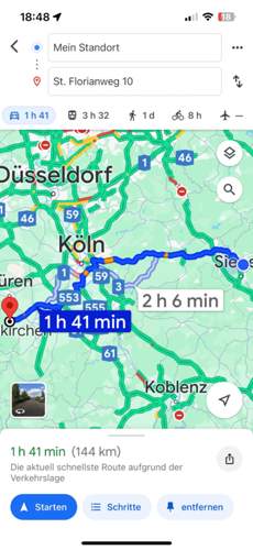

Ich bekomme es nicht hin…
Google angemeldet.
Anbei ein Screenshot von Google Maps vom Handy
Das selbe Bild hatte ich auch - liegt vermutlich an der Mapsversion die installiert ist ?
Bei mir läuft es auf einem iPhone 13 - Version 6.97.0
