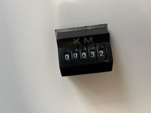

Ich habe meinen alten Tageskilometerzähler wiedergefunden. Das nächste AAOS Update kann kommen.

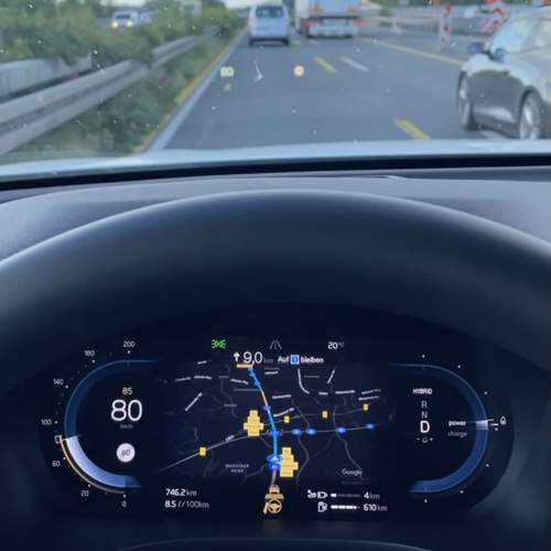

Heute hatte ich auch mal wieder was neues. Neben dem „auf der Autobahn wenden“-Hinweis hatte ich was schönes zur Verkehrszeichenerkennung: Das HUD zeigt eine Geschwindigkeitsbegrenzung, das Fahrerdisplay die identische Geschwindigkeit, aber als Aufhebung. Und das mit mehreren verschiedenen erkannten Zeichen, die ganze Fahrt über immer mal wieder… es ist echt eine Dauerbaustelle.
Im HUD max. 80, im Display 80 aufgehoben
Die Aufforderung, auf der Autobahn zu wenden hatte ich gestern auch. Mit zwei angezeigten „Wendepfeilen“.
Außerdem ist mir aufgefallen, dass die Verkehrszeichenerkennung nicht nur keine Ortseingangsschilder erkennt, sondern auch die Durchfahrt ab xx t Schilder, die vor vielen Autobahnbrücken stehen als Geschwindigkeitsbegrenzung wahrnimmt. Allerdings nur bei glatten Zahlen (häufig steht da 40t). Ein Schild mit 44t wurde ignoriert.
