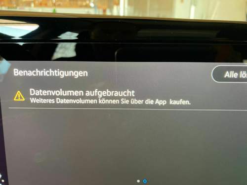

Das sieht der selbst bei welchem Steuergerät das Update abbricht. Bei mir wollte sich die OCU nicht updaten lassen. Also raus damit und eine neue rein. Ein positiver Nebeneffekt ist, dass damit nun die nervige Meldung "Datenvolumen ist aufgebraucht" verschwunden ist. :-) Ich kann nur jedem raten, niemals(!) Cubic Datenvolumen zu kaufen, nicht mal probeweise.
Bei mir wurde die OCU nur geupdated, aber dann blieb die nervige Meldung "Datenvolumen aufgebraucht" erhalten.

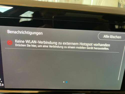

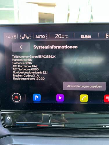

Jetzt habe ich SW 1896 auf meinem Golf (vor KW 48/20 gebaut) und es zeigt sich einen neue Situation:
Wenn ich in den Einstellungen die eSIM für das Internet-Datenvolumen wähle, kommt die nervige Meldung "Datenvolumen aufgebraucht".
Wenn ich den Hotspot meines Handys wähle und der Hotspot ist am Handy nicht eingeschaltet, kommt die nervige Meldung "Keine WLAN-Verbindung zu externem Hotspot vorhanden".
Beide Meldungen sind an sich ja korrekt, aber wenn man weder Cubic noch Hotspot für das Internet will, kommt IMMER eine dieser beiden nervigen Meldungen beim Start und bleibt penetrant an, auch wenn man keine Internetverbindung braucht oder will.
Hat jemand mit SW 1896 ein Lösung für dieses Problem?
Gut wäre ja die Meldung, wenn man aktiv Internetradio oder Alexa startet, jetzt kommt sie aber IMMER bei jedem Start.
Mit Handy Hotspot
Mit eSIM Cubic
Bei mir das gleiche. Laut VW ist es so gewollt, dass die Meldung zum Datenvolumen immer kommt.
Kann ich auch nicht verstehen. Es hilft nur ein Tausch der OCU. Update bringt nix.
Auch ein Update auf aktuellste Versionen (frisch aus der Entwicklung) und Reparametrierung bringen - so hörte ich - nix.
Bei mir kam das einmal nach dem Update auf 1896, danach nicht mehr. Also die Meldung "Datenvolumen verbraucht".

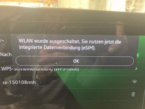

Schalte mal in den Infotainment Einstellung das Streaming über die eSIM (Cubic) ab. Kommt dann bei dir nicht die andere Meldung "Keine WLAN-Verbindung zu externem Hotspot vorhanden" dauernd?
Siehe mein Foto.
Meldung wenn eSim aus
Ich glaub du must "Wlan suchen" rechts oben den Schalter ausmachen.
Dann kommt keine Meldung mehr.
Danke @KaulKalkhoffe, leider schaltet dann VW automatisch wieder auf eSIM um und die andere Dauerfehlermeldung erscheint ab dann.
Mir ist rätselhaft, warum ich nicht einfach beide abschalten kann.
