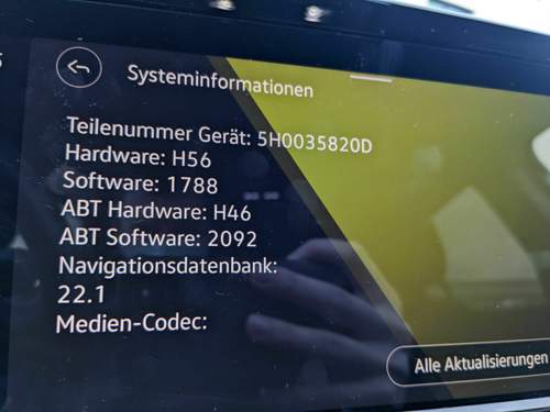

Kann ich den Meister wohl gleich darauf ansprechen, dass er mal nach der HW guckt?!
Ich habe im Moment H56 und in dem AutoBild Artikel, den Alex1137 gepostet hat, wird ja von H58 geredet.
Mein GTD ist irgendwas zwischen KW 7-10 in 2020.
HW58 kam vermutlich ab KW48/21 ans Band.
Ein Hardwaretausch ist nicht geplant, nicht vorgesehen und - nach verschiedenen Quellen und Erfahrungen - Unsinn, denn im Kern das selbe Gerät.

Hallo, ich nochmal...
so: das ist der aktuelle Stand von meinem Fahrzeug. Kann ich nun 189x erhalten? Und welche TPI muss ich dafür nehmen? Wollte die Werkstattdame mal wissen...
Muss bei mir Hardware getauscht werden?
Danke im Voraus!
