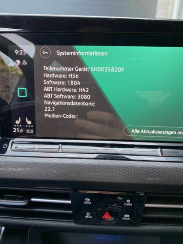

Also ich fahre ja ein Cupra Formentor aber ich wollte mal wissen ob es beim Golf auch schon passiert ist.
Mein Cupra hat einfach eine Vollbremsung gemacht als ich von eine Seitenstraße auf die Hauptstraße gefahren bin. (Kein regen keine Autos oder Menschen auf der Fahrbahn) bei mir ist auch schon mal alle Assistenten ausgefallen. Hat das was mit der Software zu tun? Habe 1804.
Ja das kommt vor und das ist auch extrem gefährlich!
Hatte das mehrfach und kenne auch Personen die das auch schon erlebt haben.
Ich frage mich wie VW für solch eine Fahrzeug eine Zulassung erhält...

mein Golf ist von KW43/2020 und läuft noch mit Software 1664. Und das eigentlich auch ziemlich problemlos.
Nach den Berichten hier zu der neusten Software 1896 bin ich jedoch hellhörig geworden, denn zu mehr Performance würde ich nicht nein sagen. Ich habe gestern mal nachgeschaut, mein Gateway hat tatsächlich den Index C, was ja heißt, dass mein Golf für das Update in Frage käme.
Wie gehe ich dann jetzt vor? Ich habe ja an sich keine Probleme, es wäre somit kein Garantiefall oder so.
Kann ich dann trotzdem einfach bei meinem Händler das Update anfragen?
Alleine schon, das Android Auto Wireless nicht funktioniert oder das Handy nicht immer mit dem Auto koppelt ist Grund genug, dass der Händler das Update machen muss. Nenne einfach diese Probleme.
Ist diese V1890/1896 Version, die viele viele Probleme beheben sollte, definitiv für Golf 8 freigegeben und auch in Österreich verfügbar?
Modell Golf 8. 02/2021
1890 ist Geschichte, gibt's nicht mehr. Nur noch 1896.
Mir wäre keine regionale Einschränkung bekannt. Der Importeur hat da eigentlich auch nix zu melden. Wichtig ist Gateway C, das müsstest du aber mit dem Baudatum sicher haben und bekommst "nur" ein Update des Infotainment

Aktuell hab ich 1803
Sorry; wie kann ich herausfinden welchen Gateway ich habe ?!
Kopp in den Fussraum
Äuglein nach oben Richtung Lenksäule
Am besten mit Smartphone mit integrierter Kamera und Taschenlampe
Dann knippppss
In der Regel sieht man dann dieses kleine Kästchen mit dem VW Logo drauf. Eine etwas dickere Nummer da drunter eine etwas kleinere Nummer und am Ende der kleineren Nummer der jeweilige Buchstabe. Du siehst dass es steht am Ende entweder ein B oder ein C.
