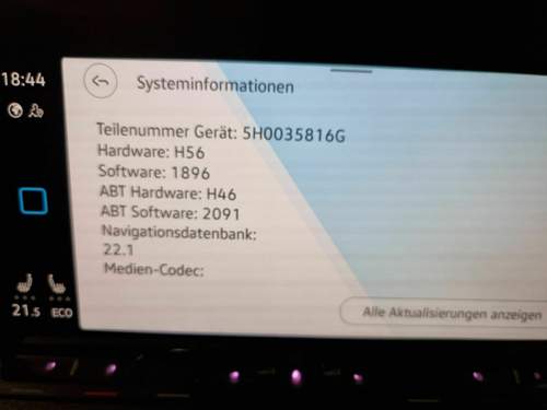

Sieht so aus:
Von 1810 kommend...
mit MJ21
und vor KW48-2020 gebaut.
Bin jetzt mal 50km gefahren. Alles ziemlich schnell, flüssig und auch die letzten meiner Fehler scheinen weg zu sein.
Nur bei TIDAL kann ich nicht direkt per Medien drauf. Geht aber mit AndroidWireless nicht der Rede wert...
