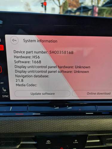

Was ist die neuste software für Fahrzeuge mit 5h0035816b? Ich hab momentan 1668, leider geht kein Bluetooth google Auto und Assistenz Programme steigen ab und zu aus
Die neueste Software für 5h0035816B sw1668 ist 1896 mit TPI 2066316/1.

Super, danke fuer das update also sollte dann auch google auto via Bluetooth funktionieren, oder?
Ja, Android Auto Wireless funktioniert endlich.
Ja. Gilt alles so auch für'n Variant.
