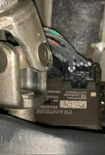

In der TPI steht "nur" die Prüfung auf Gateway C (mit Update) das Batterie-Stg bei 48V und das FIN Fenster drin, bevor man den ersten USB-Stick reinrammt.
Da erfolgt dann keine Prüfung, sondern das Info wird auf 1762 gezogen (oder stirbt dabei).
Danach gehts hoch auf 1810 mit parallelem Flash der restlichen Steuergeräte. Wenn da was klemmt, hätte man trotzdem 1810 oder eben 1762.
Es kann also eigentlich nur am Gateway hängen meiner Meinung nach...
Wenn ich das richtige Bauteil gefilmt habe habe ich ein Gateway E
Das Bauteil ist richtig, aber die untere Nummer ist entscheidend. Die Nummer wo bei mir ein C steht.
@Real Napster schrieb am 18. Januar 2022 um 16:07:23 Uhr:
Dann habe ich auch ein C 🙄 🙁

Ich habe die Werkstatt gewechselt und schon habe ich die SW1810 bekommen. Was vorher laut Werkstatt unmöglich war. Gateway Index C.
Manche Werkstätten scheinen nicht ganz auf der Höhe zu sein was das Thema betrifft.
