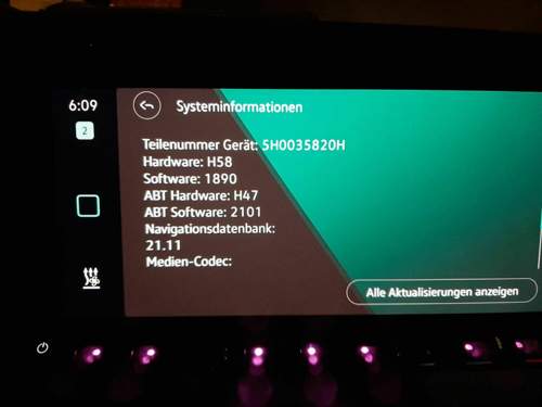

Aktueller Stand bei Auslieferung. Vorgestern ausgeliefert:

Danke für die Information. Software in Übereinstimmung der Prophezeiung:
https://www.motor-talk.de/.../...echsel-infotainment-t7206556.html?...
EDIT:
Moment: H58? Das ist neu!

Die Teilenummer ist auch anders:
5h0 035 820
Statt 816
Edit: okay die 820 ist ja schon seit 06/21 (ab MJ Wechsel so ^^)
Edit2: oben steht müll.

Naja, genug über das Skoda OTA Update geredet... Back to Topic... ich hab was von H58 gelesen? was ist da los?

20 = Discover Media
16 = Discover Pro
@BlackShadow250 Jo. Danke. Das ist mir bisher nie aufgefallen 😮 😁

Vielleicht doch schon die neue versprochene Hardware?
Unwahrscheinlich. Lass mich da kurz ausholen:
Bisher war ein Hardwaretausch, der auch für den Nutzer einen Effekt hatte, immer mit einer neuen Teilenummer verbunden. Es wäre ziemlich mies für Ersatzteileversorgung, wenn unter der selben Inventarnummer Hardware mit unterschiedlichem Funktionsumfang liegt.
Was würdest du sagen, wenn du z.B. am Ende deiner verlängerten Garantie nach ca. 5 Jahren statt einer H58 eine erneuerte H56 im Austausch bekommst, die halb so langsam ist?
Auch, dass hier die 1890 läuft, spricht dagegen, eben aus Gründen der Vergleichbarkeit und Softwareoptimierung auf die Hardware. Auch spielen hier evtl. Zulassungen und deterministisches Verhalten eine Rolle.
Hardwarerevisionen können sich aufgrund von minimalen Änderungen ergeben: Da können sogar EMV-Entstörbauteile optmiert werden und schon haben wir ne neue HV-Revision.
Ich versuch trotzdem mal was rauszubekommen :-)
