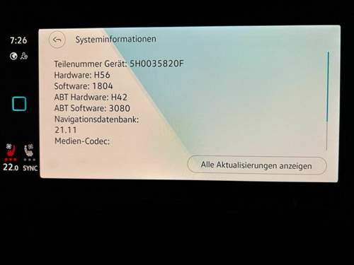

Also meiner wurde am 20.11.21 mit der 1804 ausgeliefert.
Darf ich nach deiner SW und HW-Teilenummer fragen? Ich würde das gerne verstehen, was da nun genau verbaut wurde.
Schau ich morgen früh nach!

@newty schrieb am 17. Dezember 2021 um 20:18:06 Uhr:
Teilenummer Gerät: 5H0035820F
Hardware: H56
Software: 1804
Wow, vielen Dank!
Interessant, dann scheinen sowohl 1804 als auch 1810 auf die Teilenummer mit F am Ende aufzulösen.
Damit sollten sich bestenfalls minimale Unterschiede ergeben. Auch 1803 lief ja schon rund, nicht immer schnell, aber rund...
Ab dem 29.11.21 wird die 5H0 035 820 H verbaut. Bis voraussichtlich 20.06.2022 (vmtl ist da MJ Wechsel)
