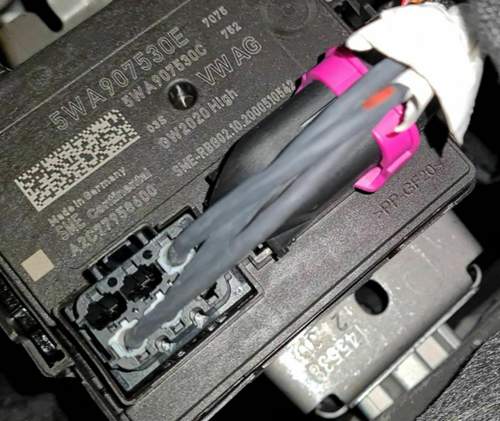

Merkwürdig, mein Golf hat auch E beim Gateway und die Werkstatt ist seit einer Woche mit dem Update beschäftigt. Bei meinem Auto liegt es aber an der OCU, welche getauscht werden muss, weil sie rumzickt und sich nicht updaten lassen will.
Massgebend ist die kleiner gedruckte Teilenummer mit Index C - wenn der Golf als SOP1 ausgeliefert wurde und Gateway Index C hat kann/muss das Update auf 1810 laufen - es sei denn eine andere Voraussetzung ist nicht erfüllt.

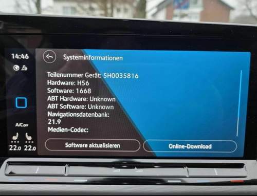

Was hast du denn aktuell für eine Software drauf?
Die letzte für den Wagen verfügbare vor der 1810, die 1668.

Ich habe heute meinen Wagen nach einer Woche mit 1810 zurückbekommen. Es mussten die OCU und das BDM getauscht werden. Jetzt ist er natürlich mal wieder im Gastmodus offline und ich kann mich nicht als Hauptnutzer anmelden. Keine Ahnung, ob der Empfang hier so schlecht ist oder es heute Abend mal wieder an den VW-Servern liegt.
Eine Woche? Das klingt aber nicht planmässig.
Welche sw ist die aktuelle bzw welche tpi?
5f
Naja wenn komplette STGs hardwäremäßig getauscht werden? Nicht ganz unüblich.
Ja, die Kommunikation mit VW verzögert halt alles und damit hat es am Ende eine Woche gedauert. Nunja, mal gucken wie es jetzt läuft. Aktuell ist die Bedienung noch sehr ruckelig. Hoffentlich liegt es nur daran, dass im Hintergrund immer noch das digitale Bordbuch installiert wird. Eine OTA-Aktualisierung wurde auch direkt angeboten, als ich noch beim Händler auf dem Hof stand.
