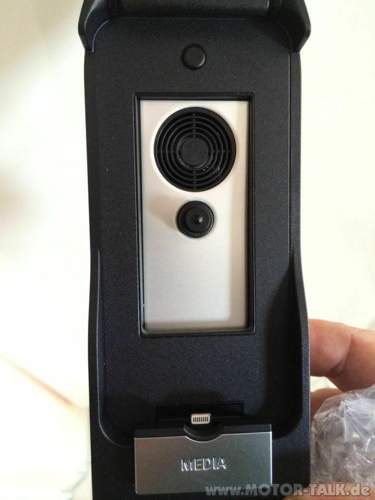

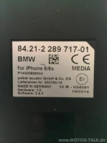

Habe heute meinen Snap-In Media für das iPhone5 (und 5s) nach 3 Monaten Lieferzeit bekommen.
Siehe Bilder.
Werde etwaige Auffälligkeiten berichten ...
Ciao ...
Snapin2
Snapin1
habe jetzt auf die Schnelle ein paar Sachen getestet:
- das Ding hat einen Lüfter, somit sollte das mit der Temperatur passen. Ist aber zur Zeit für einen repräsentativen Test zu kalt.
- Empfangsleistung ist wesentlich besser. Spotify lief auf meiner Referenzstrecke durch in der hohen Qualität ohne Abbruch. War vorher nicht möglich.
- Netzanzeige im iDrive friert zwischendurch ein (ist wohl bei anderen Snap-Ins auch so). Nach dem Entsperren des iPhones wird das wieder aktualisiert. Ist nicht schön, aber auch nicht tragisch. Auf die Anzeige im iDrive kann man sich also nicht verlassen.
- ich habe einen F06 von 08/2012 mit CIC, Combox und 6NF.
- PlugIn geht nicht, vermisse ich aber auch nicht, Video auch nicht...

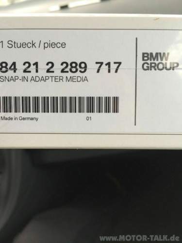

Heute (siehe Bild) geholt bei der Niederlassung BMW, 189,-€ funktioniert Einwand frei wie Video, Apps, Telefon, Musik etc..
