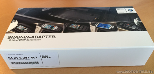

Habe heute meinen Snap-In Media für das iPhone5 (und 5s) nach 3 Monaten Lieferzeit bekommen.
Siehe Bilder.
Werde etwaige Auffälligkeiten berichten ...

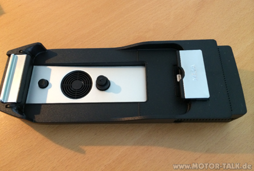

habe jetzt auf die Schnelle ein paar Sachen getestet:
- das Ding hat einen Lüfter, somit sollte das mit der Temperatur passen. Ist aber zur Zeit für einen repräsentativen Test zu kalt.
- Empfangsleistung ist wesentlich besser. Spotify lief auf meiner Referenzstrecke durch in der hohen Qualität ohne Abbruch. War vorher nicht möglich.
- Netzanzeige im iDrive friert zwischendurch ein (ist wohl bei anderen Snap-Ins auch so). Nach dem Entsperren des iPhones wird das wieder aktualisiert. Ist nicht schön, aber auch nicht tragisch. Auf die Anzeige im iDrive kann man sich also nicht verlassen.
- ich habe einen F06 von 08/2012 mit CIC, Combox und 6NF.
- PlugIn geht nicht, vermisse ich aber auch nicht, Video auch nicht...
Noch eine Info: Ich habe das Ding von Procar. Hat alles gut geklappt, aber die Beschreibung auf der Webseite ist falsch. Nicht verwirren lassen, der Media ist für Combox und 6NF. Das steht da anders. Auch mein Händler blickt das nicht. Music für Fahrzeuge ohne Combox und Connect für NBT. Das ist jetzt amtlich...
Dank Forum und eigener Recherche habe ich das aber jetzt geblickt.

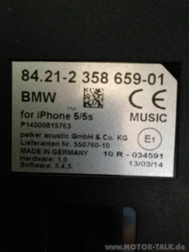

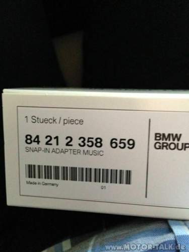

ich habe heute früh bei meinem Freundlichen den Snap-In-Adapter abgeholt.
Es ist ein "SNAP-IN Adapter Music" mit der Teile-Nr 84 21 2 358 659. Der Preis ist 189 EUR.
Mir wurde dieser Snap-In Adapter von dem Mitarbeiter vom Teileservice für meinen Wagen (530d touring, Baujahr 7/2012 mit SA "S6NFA Musik-Schnittstelle für Smartphone"😉 empfohlen. Ich will damit auch entsprechende Apps abspielen (ich habe auch die SA "S6NRA Apps"😉.
Ich habe ihm dazu meine VIN mitgeteilt und er sagte dann, dass dieser Adapter für mein iPhone 5 der Richtige ist.
Erkenntnisse:
- trotz eingebautem Lüfter wird das iPhone sehr warm
- "gefühlt" ist der Empfang nicht besser
- ich kann keine Apps nutzen (da kommt im Navi-Display die Meldung "Externes Gerät mit den Fzg. über USB verbinden)
Resultat:
Nach Telefonat mit dem Service-Techniker gebe ich diesen SNAP-IN Adapter wieder zurück. Er konnte mir keine Nachfragen erklären (er kennt sich technisch nicht aus und hat mich an den Meister verwiesen...)
Ich werde somit das iPhone 5 wieder lose in die Mittelablage legen und mit Anschluss über das USB-Kabel betreiben. So funktioniert es wenigstens (wobei ich schon sehr gerne die BMW-Antenne zum besseren Empfang nutzen würde)
