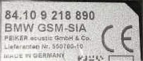

ich habe mir einen GSM-SIA mit der Teilenummer 84.10 218 890 gekauft und gerade ausprobiert. Das war jetzt zwar in einem 435iX F32 aus 2014, aber die Adapter scheinen ja über die Modellreihen gleich geblieben zu sein.
Pairing und Bluetooth funktionierten auf Anhieb. Es geht mit der direkt eingesteckten MultiSim-Karte genauso gut wie mit rSAP über die eingebaute Sim-Karte in meinem Nokia. Keine Verbindungsabbrüche, hohe Netzfeldstärke dank direkten Antennenanschluss und exzellente Sprachqualität bei schnellem Verbindungsaufbau. Telefonbuch, Lenkrad, Anruf etc. alles oK. Eigentlich perfekt, aber:
Bei einem Anruf kann ich die Nummer des Anrufers nicht zu sehen, sondern bekomme fünf Sterne angezeigt. Das ist echt schlecht. Dann geht natürlich auch die Namensanzeige aus dem Telefonbuch nicht. Anrufernummern-Übermittlung ist ja eigentlich beim Mobilfunk etwas Elementares, das seit Anbeginn möglich war.
Mach ich etwas verkehrt, fehlerhafte Einstellungen, falsche Bedienung oder so? Mein Händler weiß auch nichts dazu zu sagen. Und er kenne niemanden, der darin kompetent wäre. Außerdem wäre mein GSM-Sia ja uralt (Dezember 2012) und eigentlich für den 7er gedacht, usw.
Kann mir irgendjemand mit ähnlicher Konfiguration sagen, ob dieses Autotelefon überhaupt die Rufnummern überträgt und anzeigen kann oder ob das Problem nur bei mir mit dem 4er auftritt? Als zusätzlicher Hinweis: Wenn ich mein Handy direkt mit dem Auto, ohne das GSM-SIA, verbinde, (als einfache Freisprecheinrichtung über Bluetooth) dann funktioniert auch die Rufnummernanzeige. Mein Auto kann also Zahlen anzeigen. In dieser Konstellation funkt dann allerdings mein Handy direkt ohne den direkten Anschluss an die Außenantenne. Das möchte ich eigentlich nicht.
Kann mir jemand mit sachdienlichen Hinweisen helfen?
Mit Grüßen aus Kiel von Roland.
Geht denn die Rufnummernanzeige in beiden Konstellationen nicht, also rSAP und SIM?
Nein, die Rufnummernanzeige geht weder mit der SIM noch mit rSAP.
