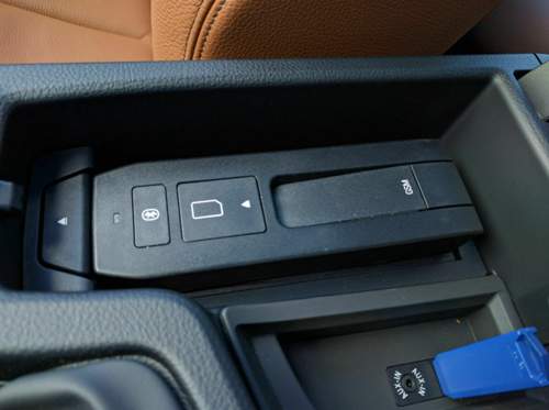

nachdem ich dieses Thema hier entdeckte, habe ich mir mit großer Freude auch einen GSM SIA bestellt. Aktuell habe ich ein altes Nokia in einem SIA. Die Lösung gefällt mir aber nicht 100%ig - aber das ist ein anderes Thema :-)
Also habe ich zugeschlagen... Die Artikelnummer ist eine andere als oben erwähnt (84109134695). Mein Fahrzeug ist ein F30, BJ 15, also LCI. Der Adapter passt prima und funktioniert scheinbar. Das Pairing bekomme ich aber einfach nicht hin.
Wie funktioniert das denn? Kann mir jemand beschreiben wie das geht? Der neuere Adapter von oben hat ja auch keine Tasten... Wie gehts das dann? Scheinbar sollte ich einfach eine Meldung bekommen, wenn ich bei der Bluetooth Suche am Adapter die Taste für 3 Sekunden gedrückt halte... Es passiert aber nix.
Kann es sein, dass das Pairing einfach Softwareseitig mit NBT nicht mehr klappt? Irgendwelche Tipps? :-)

Wurd das Teil erst gar nicht gefunden oder klappt nur das Pairing nicht?
Fürchte ich kann dir leider keine Hilfestellung geben aber halt uns doch bitte auf dem Laufenden falls du es hinbekommen hast. Finde diese Lösung nämlich auch sehr interessant...
Die unterschiedlichen Teilenummern kommen wahrscheinlich durch den Vertrieb für unterschiedliche Modelle des 7er, dein Adapter wurde vermutlich für den E66 konzipiert, meiner für den F01, keine Gewähr für die Modellbezeichnung.
Die Koppelung ist frickelig, da ein Schlüssel in den Wagen synchronisiert wird, hoffe der Anhang ist lesbar und hilfreich.
vielen Dank für die Anleitung Moewenmann... Hab es genau so versucht.
Der Adapter blinkt wie beschrieben, aber die Aufforderung zur Eingabe des PINs kommt leider nicht iDrive.
Ich fürchte hier wurde einfach bezüglich des Pairings was umgestellt. Hmm... Ich werde es nochmal probieren.
Kann mal jemand Beschreiben, wie das mit den neueren Hotspots funktioniert? Der hat auch keine Tasten, d.h die müssten doch vom Prinzip genauso funktionieren... Und das auch bei F3x!

das Pairing zwischen Auto und Adapter.
Ich meine, dass die ganz neuen Hotspot Adapter ja auch kein Tastenfeld, Display oder ähnliches haben. Und die lassen sich ja auch irgendwie koppeln.
Aber scheinbar kommt dort einfach eine Meldung im iDrive die zur PIN Eingabe auffordert... Die bleibt bei mir aus.
Ich hab übrigens einen F30 von 03.16... Nicht 03.15. - Muss ich korrigieren.
Morgen werde ich nochmal einen Versuch wagen...
