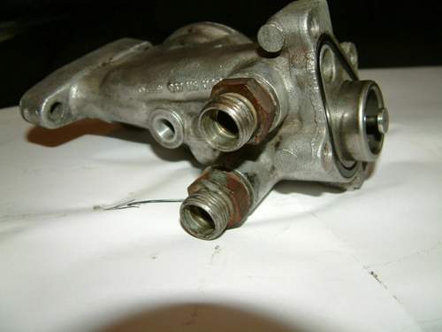

Ob ich jetzt den extra Ölkühler vom 1er oder den vom 3er nehme is dann glaub ich auch egal. 😉 Soweit ich weiß ist der vom 3er ähnlich dem vom PF, nur eben größer. Die Montage vom 1er-Kühler stell ich mir kniffliger vor. Aber egal, erstmal kommt der große Wasserkühler rein und dann mal sehn, der Wasserkühler kann eh mal neu.
Du hast das falsch verstanden.
Du wirfst den Öl-/Wasserwärmetauscher raus und montierst dafür den Ölfilterflansch vom Einser.
Der hat ein Thermostat. Dann noch einen Ölkühler rann und gut. Dann biste immer auf der sicheren Seite im Ganzjahresbetrieb. Siehe Bild oder

...ja, ich stimme da dodo ganz und gar zu!
OHNE Ölkühler würde ich mit `nem getunten GTI im Sommer nicht rumfahren.
Und der Ölkühler-Bausatz vom 1er-GTI ist schon `ne feine Sache, weil alles ohne viel Gemurkse plug&play paßt...ich habe den bei meinem PF auch verbaut und bin hochzufrieden damit!

N gemachter PF kann im Sommer sehr warm werden, das stimmt. Ich hab deshalb den originalen Öl-Kühlmittel-Wärmetauscher rausgeschmissen und fahre inzwischen mit dem großen rum. Der wurde auch im Audi 2,7 BT verbaut (da stammt meiner her) und das passt. Dazu fahr ich den 675er Kühler durch die Gegend - quasi Snacks Wunsch-Setup.
Mein Gedankengang dabei: In erster Linie fährt der Koffer in der Stadt. Im Stau bringt mir der Ölkühler herzlich wenig - und da standen auch schonmal 112° an. Deshalb ein System, das auch bei Stillstand das Öl zumindest ein bisschen runterkühlt.
Auf der Bahn ist auch nichts wirklich besorgniserregendes zu beobachten. Rund 130° bei vMax über längere Zeit, das ist ok 😉

..snack, das ist ein Öl/Wasser-Wärmetauscher wie am PF auch...wenn ich das richtig erkannt habe. Bringt nix!

Ja, stimmt, wie beim PF, nur größer. Oder hab ich mich verguckt? Ach ihr wißt schon was ich meine 😁

Snack..., nimm einfach den Flansch vom Einser und einen dazu passenden Kühler. Der macht bei 110 Grad auf und alles ist gut. Man(n) kann es auch komplizierter machen, als es ist 😉. Der ganze Spass kostet Dich vielleicht 100 Euro und ein für alle mal Ruhe im Karton.
