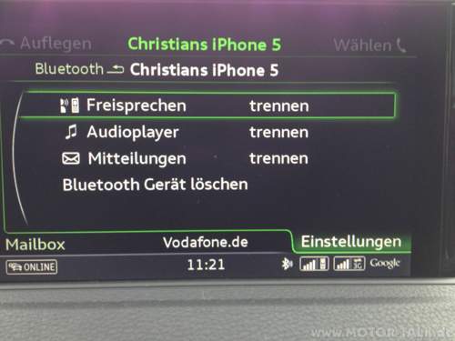

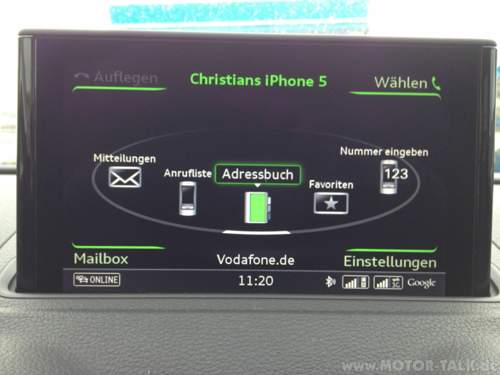

Hi ich hoffe ich schreibe hier in den richtigen Thread,
ich habe das iPhone 5 via Bluetooth gekoppelt.
SMS/iMessage werden empfangen und auch vom "MMI touch" vorgelesen.
Sobald ich über die Sprachsteuerung "SMS diktieren an..." sage, sagt mir das MMI:
"Dieser Dienst ist momentan nicht verfügbar".
Ich habe den Wagen seit letztem Freitag - bei der Abholung in Ingolstadt hat man mir versichert, dass ich dafür freigeschalten werde. Jetzt ist gut eine Woche vorbei. Gibts das?
Die SMS-Lizenz ist aktiviert und läuft am 29.11.2016 aus.
Handy sollte auch richtig verbunden sein (siehe Bilder)
Könnt ihr mir helfen.

Ist bei mir (iPhone 4 / iPhone 5s) genauso ... man kann SMS zwar lesen, bzw vorlesen lassen, und wird auch durch einen kurzen "piep" auf den Eingang hingewiesen (und im MMi wird in der Statuszeile ein Briefumschlag angezeigt), aber antworten (egal wie) geht nicht ...

kurze Frage.
Welche Nummer habt Ihr in der SMS-Zentralnummer stehen ? Eure eigene Handynummer ?
Ich bin bei der Telekom und habe mittlerweile soviel durchprobiert, bekomme das mit der SMS aber nicht zum Laufen.
Iphone 5s, ios 7.04,
Danke Euch
Ich bin mittlerweile einen Schritt weiter gekommen. Wenn ich mit *222# die Sim umstelle, werden tatsächlich die SMS versendet. Vorlesen klappt auch. Antwortet der Empfänger aber, kommt diese Nachricht wieder aufs Handy. Das dürfte ja nun eigentlich nicht sein. Hat jemand die gleichen Probleme ?
Nebenbei muss ich aber noch sagen, das derjenige der geantwortet hat, dies per imessage tat. Vielleicht war dies nur ein Grund und das connect kann hier unterscheiden 😕
