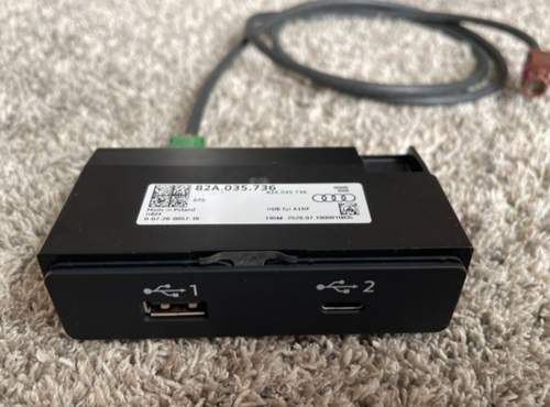

82A035736 hat Jemand mal dieses Interface versucht mit USB-A/C Buchse auf Funktion am 8W?
82A035736
hatte ich bisher noch gar nicht gesehen das es das gibt

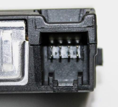

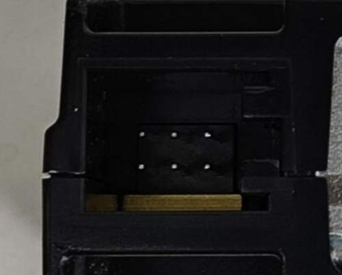

@Thornen
ohne den üblichen Stecker zu ändern wird das nicht gehen.
das helle foto ist vom 8W0035708
das dunbkle vom 82A035736
Bildschirmfoto-2024-09-20-um-21-34
Bildschirmfoto-2024-09-20-um-21-38
Hast du es versucht?
Ne, hab das 708 nachgerüstet und weiter kein Geld für Spielerei investiert... Fkt. ja so alles und welcher Anschluss das Usb Kabel hat ist ja egal.
Bin halt nur noch am überlegen, ob ich hinten das 4n1035954 zum laden verbaue. Find es beleuchtet schöner als original.
