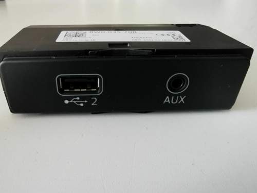

hat jemand schon mal diese Buchse verbaut?
Ich kannte immer nur die mit 2 USB Anschlüssen.
Vielleicht kann jemand helfen...
Danke!

@Schizzechea
Bei der Variante ist vorne im kleinen ablagefach beim Zigarettenanzünder der zweite USB Port
[Von Motor-Talk aus dem Thema 'Audi A4 B9 Smartphone Interface nachrüsten' überführt.]
@Baazi-Georg schrieb am 6. März 2021 um 16:34:05 Uhr:
@Schizzechea
Kann ich aber auch problemlos einbauen, oder muss ich hierbei etwas besonderes beachten?
@Schizzechea
Kannst du
Brauchst aber trotzdem anderes Kabel und Freischaltung wenn bisher charge only verbaut ist
