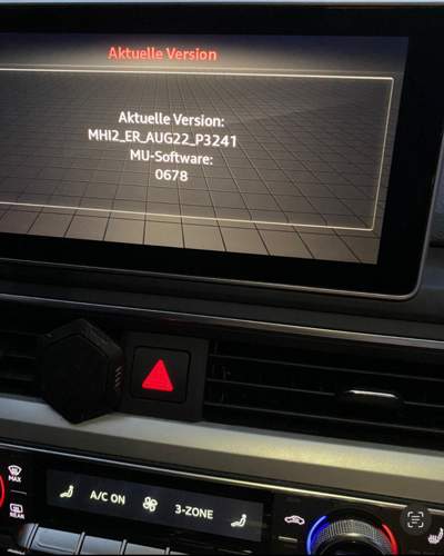

Wie finde ich es heraus ob ich ein CarPlay nur freischalten muss oder nachrüsten?
Audi A4 B9
Also eBay Anbieter meinen ich brauch nur einen sd karte mit passenden Software und dann läuft es.
Kann mir einer vielleicht sagen ob das so stimmt oder nicht?
Meine Software sieh Bild
Ein Audi B9 vor-Facelift hat niemals eine datenfähige USB-Buchse verbaut, wenn man das Smartphone Interface nicht ab Werk hat.
Daher gilt beim B9 vor-Facelift: Immer USB-Buchse nachzurüsten!
Ja, würde ich auch sagen wenn ich um jeden Preis Geld verdienen will.
Usb Buchse + Kabelsatz 😉
Und wie erwähnt die Freischaltung.
Und nein - Wireless geht es nicht
