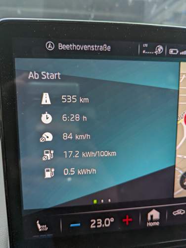

So, nun bin ich wieder zu Hause und kann berichten, dass der 60er voll reisetauglich ist. Zumindest für meine Belange und mit unserem Gepäck und Urlaubszielen:
Wie sind also wieder die 535 km von Italien zurück nach München gefahren und haben diesmal (wie uns ABRP vorgeschlagen hat) 2 Ladepausen von 34 auf 80% und 30 auf 85% an 2 Ionitys gemacht. Die Ladeleistung lag je nach SOC zwischen 90 und 45 kW, was durchaus ok war.
Ich hatte mich für 2 Ladepausen entschieden, da ich der Meinung war, dass der Straßenverlauf mehr Steigungen enthält als auf dem Hinweg. Da wir aber dann vor allem in Deutschland auf der A8 in mehrere Staus geraten sind, lag der Durchschnittsverbrauch mit 17,2 kWh nur um 0,8 kWh höher als auf der Hinfahrt, trotz langen Passagen mit 125, 130 und auch mal kurz 160 bergab.
Wir sind dann Zuhause mit 30% SOC angekommen, hatten also relativ viel Reserve dabei, aber bei den Ladestopps haben wir auch nicht sofort bei 70 oder 75% aufgehört, sondern eben ein bisschen länger pausiert.
In Summe kann man sagen, dass wenn man zwischen 30 und 10% eine Ionity findet (die frei ist) und auf 70 bis 80% lädt, was ja nicht viel länger als 20 bis 30 Minuten dauern sollte, dann ist man immer gut "im Saft". 🙂

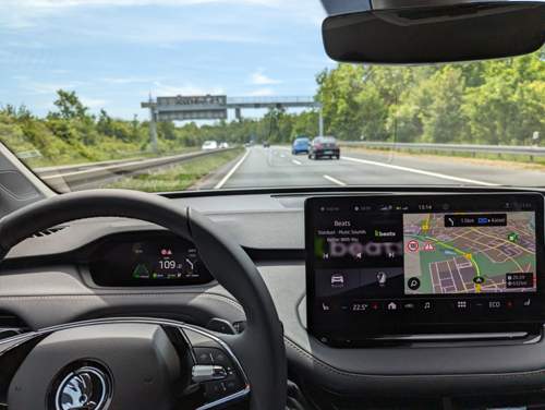

Einzig mit dem Spurhalteassi komme ich noch nicht so gut klar, da er mich ständig darum bittet das Lenkrad zu halten, was ich aber stets tue. Nur anscheinend nicht mit genug Kraft bzw. Auflagefläche. Wenn ich dann das Lenkrad mit mehr als 3 Fingern fest umgreife, erkennt er es dann meistens und die Warnung geht weg.
Entweder die kapazitiven Sensoren sind sehr schwach eingestellt oder ich habe zu trockene Hände oder ich weiß auch nicht.
Bei meinem vorigen A4 hatte ich diese Probleme nie...
Ich habe das Standard Lenkrad (Design Suite) mit durchgehend glattem Kunstleder.
Hat sonst noch jemand Probleme damit?
