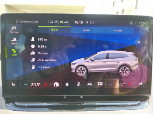

Gesamtverbrauch
Das liest sich doch toll an. Bei uns lief es mit dem IV 60 die 822 km nach Sankt Peter Ording ein bisschen anders . Beladen mit Dachbox, Heckfahradträger mit zwei Tourenräden. Drei Personen mit Urlaubsgepäck und einem Hund im Kofferraum, kam der Enyaq wohl an seine Grenzen. Wir schafften im Schnitt nur knapp 200 km bis wir wieder nachladen mussten. Tempo war Max. 115 Km drin. Wären wir schneller gefahren hätte sich der Akku noch schneller entleert.
Mit Dachbox würden wir freiwillig nie wieder machen wollen. Nach insgesamt 6 Ladestopps hatten wir ehrlich gesagt doch die Lust an der Elektromobilität auf längeren Urlaubsreisen verloren. Bis vier Ladestopps erträgt man noch, aber dann wird’s zäh und man möchte endlich ankommen.
Wir hatten einen Verbrauch von 23 kw
