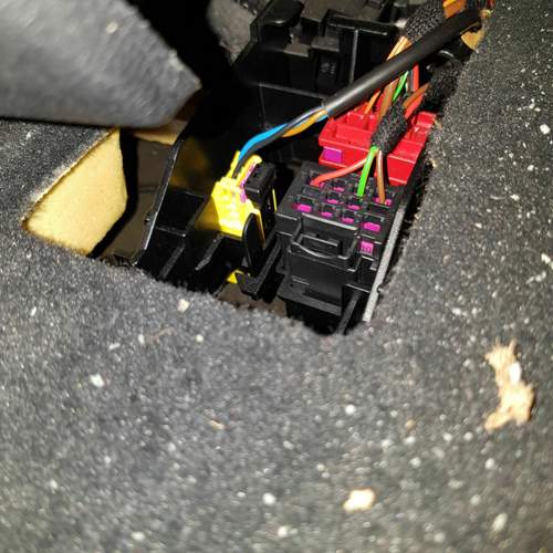

1. Ich habe ab Werk die original A6 Multikontursitze drin, leider ohne Massagefunktion. Ich habe am WE die Sitze mit Massage aus dem A8 eingebaut. Mir kommt es so vor, als würde man in den A8 Sitzen höher sitzen, auch wenn man die Sitze ganz runter stellt. Beziehungsweise lassen sich diese scheinbar nicht so tief einstellen. Muss ich hier einfach noch einmal eine Kalibrierfahrt für die Höhe machen? Oder sitzt man mit den A8-Sitzen generell höher? Oder ist es ein Problem wenn die Sitze aus einem A8L sind? Ich weiß aber leider nicht, ob die Sitze aus einem normalen A8 stammen oder einem langen A8…
2. Kann mir jemand die letztendlich Codierung der Sitze sagen? Wenn ich meine Codierung aus dem A6 anwende, geht die obere Lehnenverstellung nicht mehr.
3. Ich habe auf dem Beifahrersitz noch einen Fehler beim Motor der Kopfstütze, diese rührt sich nicht, es ist auch ein Fehler abgelegt, nur wo finde ich diesen Geber, oder ist das der Motor an sich? Unten im Steuergerät klickt es nur…
Danke für die Hilfe vorab
Keiner einen Tipp?
Komponentenschutz, ist jetzt runter. Memory funktioniert und die Ober Lehne auch. Nur die Kopfstütze rechts geht nicht. Deswegen wäre ich dankbar für einen Tip wo dieser Geber sitzt oder ob das der Motor an sich ist…
Mach mal hinten die Verkleidung ab denn dürftest du die Mechanik sehen.
Das habe ich gemacht, die sieht aber unauffällig aus, Stecker ist auch dran…

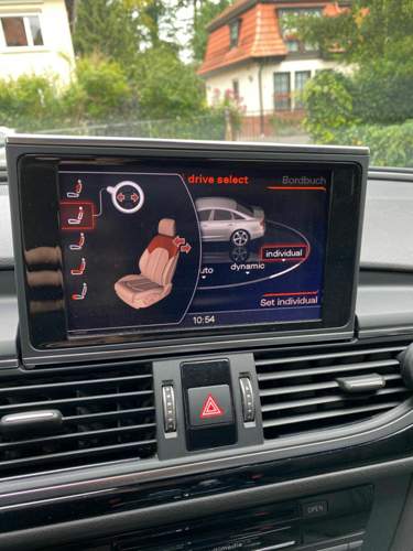

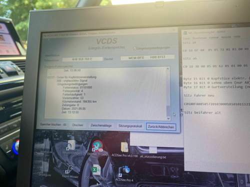

Hallo Zusammen,
ich habe die vergangenen Wochen mal ein bisschen herumexperimentiert, und konnte einige Probleme lösen. Ich möchte euch meine Erkenntnisse natürlich nicht vorenthalten....
zu.2: Folgende Codierung muss angewendet werden damit alle Funktionen des A8 Sitz funktionieren:
Adresse 06: Sitzverst. Beifah. (J521) Labeldatei: Keine
Teilenummer SW: 4H0 959 760 E HW: 4H0 959 760 E
Bauteil: MEM-BFS H08 0153
Revision: AA000000 Seriennummer: 00000050269236
Codierung: C0183B0085057201010001010101112131303333203333
Adresse 36: Sitzverst. Fahr. (J136) Labeldatei: Keine
Bauteil: MEM-FS H08 0153
Revision: AA000000 Seriennummer: 00000050647501
Codierung: C0183B0085056201030001010101112131303333203333
Betriebsnr.: WSC 02313 785 00200
VCID: 3553739364E13D16C1-8060
Kein(e) Fehlercode(s) gefunden.

zu.3
leider war bei meinem Sitz tatsächlich der Stellmotor für die Kopfstütze defekt.
Kann mir noch jemand etwas zu 1. sagen? Im Vergleich bin ich mir definitiv sicher, dass man mit den A8 Sitzen höher sitzt...
lässt sich das Oberteil der Lehne verstellen?
Wirft er keinen Fehler wegen der fehlenden Gurthöhenverstellung?
Ja, das Oberteil lässt sich verstellen und wird auch im Popup angezeigt. Alles funktioniert und es gibt keine Fehlereinträge. Deswegen wollte ich es mal posten, da ich es nirgends gefunden habe. Die elektrische Gurtverstellung ist aus dem Popup auch weg. Memory geht auch, sogar inklusive der Kopfstützen. Die Änderungen in der Codierung betreffen nur die Steuergerät 06 und 36. 88 und 89 habe ich garnicht geändert. Die habe ich so gelassen wie sie vom A8 waren. Ich habe auch nicht meine Codierung vom A6 übernommen, die ist noch etwa anders…
