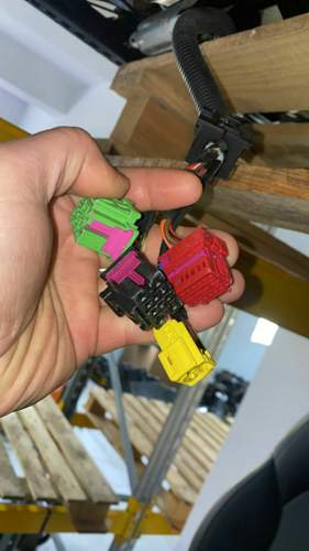

In den Steuergeräten 06 und 36 regeln folgende Bytes die Ausstattung:
Byte 15 Bit 0 die elektrische Kopfstütze
Byte 16 Bit 0 die Obere elektrische Lehnenverstellung
Byte 17 Bit 0 elektrische Gurtverstellung

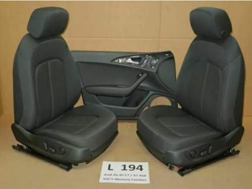

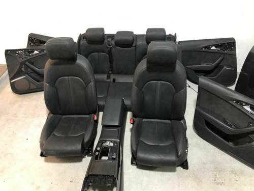

Ich brauche mal eure Hilfe ! Ich habe zurzeit die Stoff Sitze mit Memory und ich möchte gerne die austauschen !
Ich habe zurzeit 2 angeboten in Augen und ich muss mich schnellstmöglich entschieden !
1 mal Sitze mit memory für Fahrer und Beifahrer !
1 mal Sitze mit Memory, Lüftung und Massage !
Wird hier eine Plug&Play umbau oder es müsst was codiert/ freigeschaltet werden ?!
Ich danke im voraus !
Viele Grüße
Alex

Dann ich entscheide mich für die ohne Luftung, hört sich zu kompliziert an ! Zum dem nur mit Memory muss man trotzdem was codieren/ freischalten ?!
Das eine sind doch olle Stoffsitze, oder? Da dürfte die Entscheidung doch leicht fallen..
@Lattementa schrieb am 22. Dezember 2021 um 19:11:19 Uhr:
Die Stoff Sitze sind aktuell im Auto ! Die Entscheidung ist zwischen die nur mit Memory und die mit Memory und Lüftung!

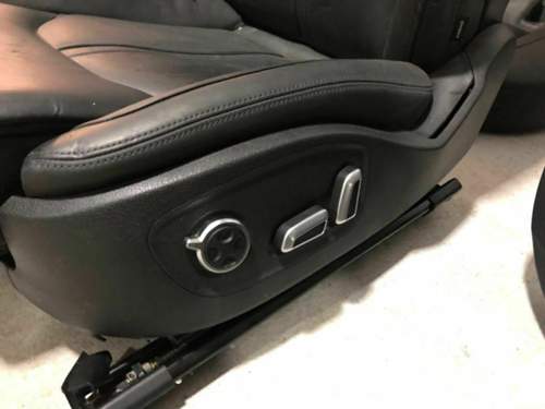

Nimm die mit Lüftung. Anleitung von mir zum Kabel ziehen schwirrt hier irgendwo rum.
Klimastg nicht vergessen ;) und ein Händler finden der den Kompo noch macht ^
Aber ja; die Klima-Komfort oder Multi.-Kontrusitze sind schon eine ganz andere Nummer; oft genug nachgerüstet

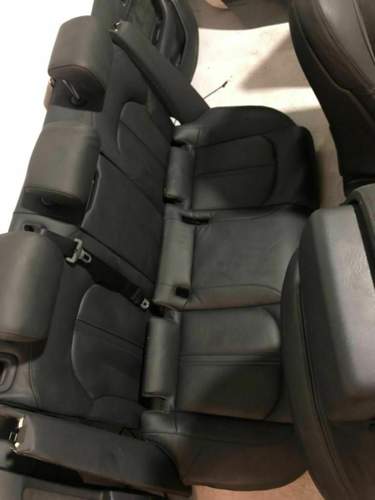

Airbags müssen umgebaut werden (nicht vergessen) diese dürften nicht in den neuen Sitzen sein

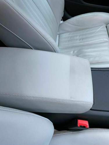

Ich will ja nix schlecht machen, aber für 1000.- haben die Sitze schon ganz schön viele Gebrauchsspuren.
Besorg dir einen Lederreiniger von Liquid Elements, die Colour Lock Lederbürste und die Lederpflege von Liquid Elements. Die Sitze werden wie neu!
Leder
problem sind eher die Druckstellen vom lagern und verpacken; die sind nicht erst seit gestern drin
