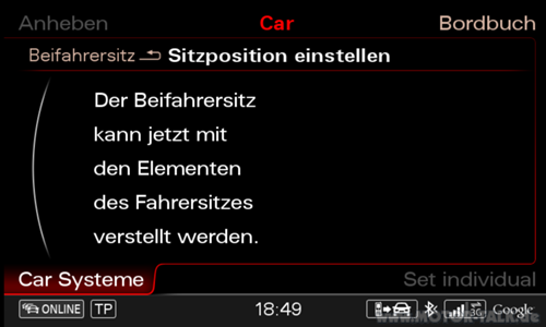

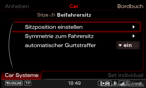

So, heute den Dicken abgeholt!
Der GF wollte nicht mehr aussteigen so hat ihm die Massagefunktion gefallen! Mir auch! 😁 😁 😁
Deshalb geb ich an dieser Stelle nen virtuellen Bierbrunnen als Dankeschön für die tatkräftige Mithilfe aus!
Es gibt noch ein, zwei Probleme bei der Codierung die ich am WE angehen werde. Die Verstellung des BF Sitzes via MMI vom FAhrersitz musste ich via Green Menue reinziehen. Die Codierung an sich der Sitze weicht auch ab, da muss ich auch noch testen.
Derzeit ist es so, dass entweder das Oberteil (Codierung A8) oder die Memoryfunktion (Codierung A6) funzt. Also Oberteil der Lehne eingestellt im A8 Modus, und dann retour auf A6 Modus damit das Memory funzt.. DAs werde ich am WE angehen wenn ich genügend Zeit habe.
