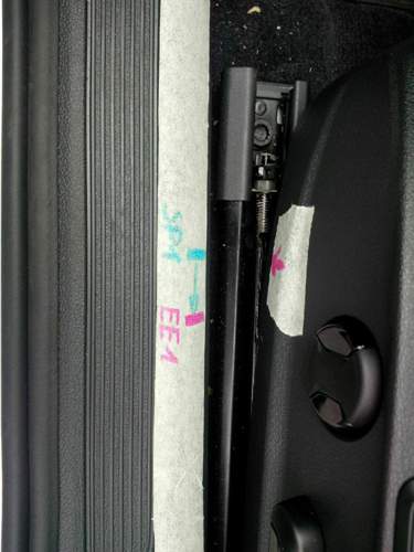

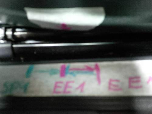

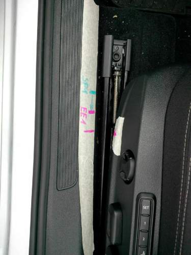

Wagen heute beim Freundlichen wieder abgeholt ( diverse Fehler und MKL ). Das Thema speichern auf Schlüssel bleibt, es geht jetzt zwar aber auch der Freundliche konnte mir das mit dem Bestätigungston nicht vorführen.
Dafür bleibt das Problem mit Easy Entry bestehen, die Sitzpositionen werden nach Zufall angefahren.
Habe jetzt mal eine Makierung am Siztz gemacht und dabei folgendes festgestellt:
1. Sitz bleibt beim Aussteigen auf Speicherposition 1 ( SP1 ) -> Wagen wird abgeschlossen -> Wiederkehr nach ca. 30 min -> Aufschliessen + Tür auf -> Sitzfahrt auf Easy Entry ( EE1 ) -> Zündung an -> SP1 .
Ankunft: Zündung aus -> Sitz auf EE1 -> Wagen verschliessen -> Wiederkehr nach ca. 30 min oder länger -> Aufschliessen + Tür auf -> Sitzfahrt noch weiter nach hinten auf Easy Entry ( EE1' ) -> Zündung an -> Sitzfahrt auf EE1 -> Manuelles verstellen auf Sitzposition 1 SP1.
So kann man das beliebig fortführen. Habe Bilder gemacht und dem Serviceleiter zur Weiterleitung an VW übergeben. Bin mal gespannt ob es wieder "Stand der Technik" ist.

Der Witz ist das es von Tag zu Tag schlimmer wird, mittlerweile fährt der Sitz das EasyEnty immer 2mal an (EE1'😉.
Wenn das so weiter geht ist irgendwas vom Sitzantrieb kaputt bevor das erste Jahr um ist.
Robocut

Das Verhalten ist gleich, es scheint aber Zeitabhängig zu sein.
Unter 30 min geht es meistens ( Sp1 nach EE1 und zurück) . Nach 30 min fährt er fast immer falsch (EE1 nach EE1'😉
und nach mehreren Stunden geht es auch fast immer.
Robocut
