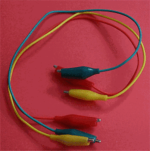

Den Adapter nach Erreichen der Wunschtemperatur "schnell ausbauen" ist nicht der richtige Weg. Das dauert zu lang und ausserdem dürfte es durch die Unterbrechung sofort einen Fehler setzen. Wie beschrieben habe ich an den Steckern (Rückseite) an der schwarz/weißen Fühlerleitung jeweils ein Meßkabel mit einer kleinen Krokodilklemme befestigt (siehe Anhang). Die freien Enden habe ich dann nach Erreichen der Temperatur gekoppelt (in diesem Moment also den Widerstand gebrückt).
Wäre super wenn du diese Testreihe für alle 6 Stufen so durchführen könntest (mit laufendem Motor damit die Bordspannung nicht absinkt). Die Messreihe wäre für alle hier sehr hilfreich denk ich.
Verbindungskabel-mit-krokodilklemmen
