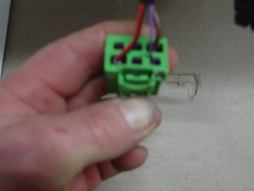

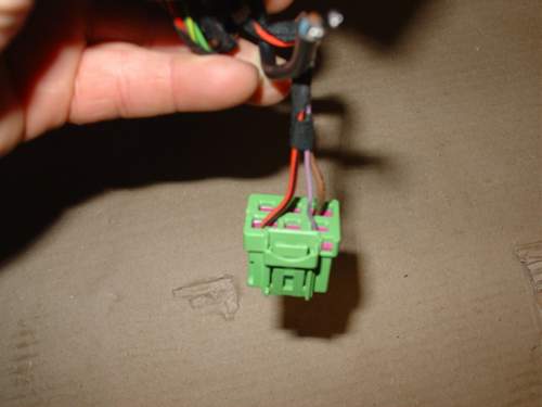

Mach mal ein Foto vom Stecker der zum Sitz geht.
Kabelfarben muß man gut erkennen können!
Hallo
Farben : Rot-schwart dann Lila und Braun.

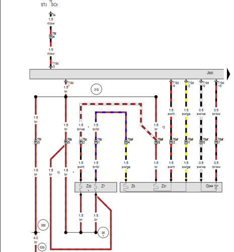

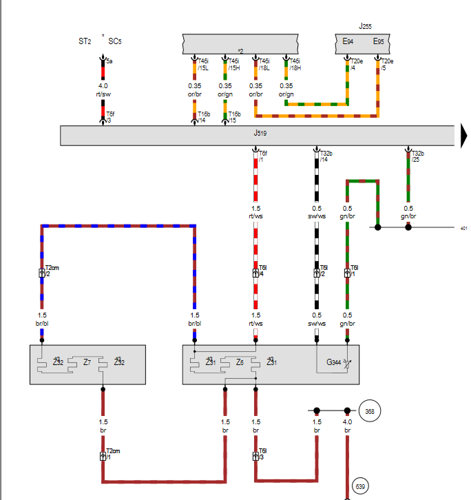

Deine Konstellation ist ja auch nicht alltäglich...ein Tipp: Melde Dich unter http://erwin.audi.com an, buche eine Flatrate von 1h und lade dir die Stromlaufpläne für dein Vorhaben herunter (über pdf-creator ausdrucken!). Da kannst Du dann gucken was die genauen Unterschiede sind...
Was zu machen ist habe ich schon geschrieben.
Entweder ein neues Heizelement einbauen oder das Steuergerät für Sitzlüftung anklemmen.
Anders geht es nicht.
Im Stromlaufplan kannst du dir den Unterschied anschauen.
Die Rückenlehne ist auch anders.
Sitzheizung Fahrersitz
Sitzlüftung Fahrersitz
