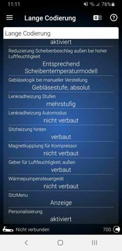

Hast Du eine Ahnung wo ich das Häkchen setzen muss?
Ich sehe es bei OBD11 beim STG 08 aber nicht in den Bytes in der richtigen Codierung...

Fürs Chinateil kann ich nicht sprechen, aber für das original VW BT hinten muß im STG 08 die Sitzheizung hinten codiert werden. Mit dem BCM hat das nix zu tun, da SH hinten den Strom direkt von einer Sicherung bekommt.

Ja, aber das hintere Stg ist mit dem vorderen über den LIN Bus verbunden. Daher mußt Du dem vorderen Stg mitteilen, daß hinten eine Sitzheizung verbaut ist.

Du wählst das Stg 08 an und wartest bis die Verbindung aufgebaut wird. Anschliessend gehst Du auf Codierung. Je nach Version des Dongles wirst Du gefragt, ob experimentele oder normale Codierung gewollt wird. Wähle experimentel und gehe dort die einzelnen Bytes durch. Eines der Bits ist für die Sitzheizung hinten.
Bei experimentaler Codierung ist es zu 1000% gelabelt. Das geht halt leider nur mit den neuen Hex V2 Dongles. Ob es bei normaler Codierung auch gelabelt ist, weiß ich im Augenblick nicht. Ich meine aber ja. Einfach testen.
Anschliessend aus dem Codierhelper raus und die geänderte Codierung wird im Feld Neue Codierung übernommen. Danach bei Soft-Reset einen Haken setzen und auf Ausführen gehen. Damit wird die neue Codierung geschrieben und das vordere Stg wird neu gestartet.
Im VCDS das Stg 08 zu machen und erneut öffnen. Der Schritt ist wegen dem Stg (soft) Reset notwendig. Danach den FS prüfen und evtl löschen. Das E265 sollte dann als Sub-stg vom 08 mittig oben in der Dropdownleiste sichtbar sein.
Solltest Du es nicht finden bzw. es in der normalen Codierung nicht gelabelt sein, kann ich bei mir mal schauen, welches Byte bzw. das dazugehörige Bit ist. Aus dem Kopf weiß ich es leider nicht.
