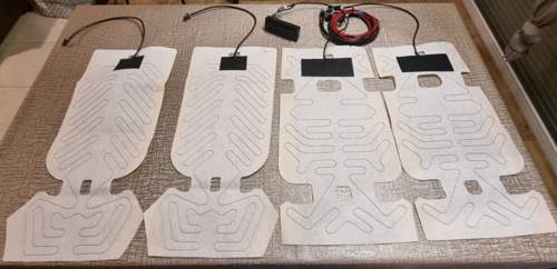

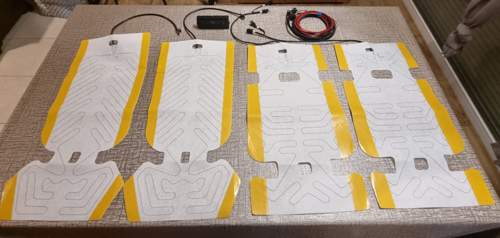

@tuji4 ja ich hab den angeschrieben ..und gefragt ob es so ok ist und keine bedrnken gibt...der war sehr unfreundlich und wollte direkt das ich zurücksenden soll wenn es mir nicht passt. Also den geht es gut der hat keine interesse an kundensupport. Ja aber beim scirocco sind die Drähte auch draußen...bei ford ist es auch so...es gibt wohl mit glasgewebe matten oder mit polyestervlies und dementsprechend ist es dann eingelassen oder Oberflächen vernäht wie bei mir...da es von der Fläche her steifer ist wird es glasgewebe sein.
Klick das bild an und zoom beim scirocco ist gleich nur foto nicht so scharf wie meins
So jetzt sende ich hier erstmal genau Fotos von alle damit ihr seht was da gekommen ist genau und wie verarbeitet klebeflächen und kabelsatz.

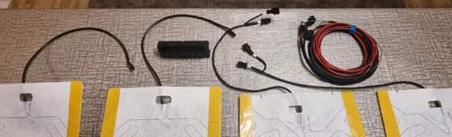

Auf dem Bildern seht ihr es praktisch angeschlossen.
Die Stecker sind so das man nichts falsch machen dürfte. Die Klebeflächen sind auch meiner ansicht nach gleich oder? Die Matten selber werden jeweils sitz und lehne ( je 2 kabeln) zu einen 4 fach stecker gesteckt, wo von die zwei plus leitungen in den 4 fach stecker des Bedienelement hinführen.
Es bleiben nach dem stecken anschließend 5 Kabeln übrig. Die zwei dicken ((Rot und Braun/Blau)) werden:
Rot in den Sicherungskasten gesteck und mit 30a abgesichert. Braun/Blau Karosseriemasse an dem für euch bequemsten zugänglichen punkt verschrauben. Diese beiden kommen vom 4 fach stecker am Bedienelement.
Die drei Kabeln auf dem foto ((Grün/Schwarz, Braun/Blau und Grün))
Grün/Schwarz und Grün sind Thermosensoren Wenn ich es richtig wie du mir beschrieben hast @lightningman jeweils ein Thermosensor links und rechts und muss entsprechend pin 4 links und pin 5 rechts in den 6 fach stecker der zuvor in euren alten Bedienelement gesteckt hat, (wie auf foto)belegt werden. (Da drauf achten welche seite farben Grün und Grün/Schwarz ihr die Matten belegt habt damit es später nicht vertauscht ist. Der pin 6 wird mit dem dünnen Braun/Blauen belegt. Das ist die Sensormasse die laut meine verbindungsmessung aus dem 4 fach stecker (Sitzmatte und Sitzlehne) der sitzheizungsmatten selber kommt. Damit ist der 6 fach stecker euer alten Bedienelement komplett belegt. Und alles wäre angeschlossen. Alle angaben natürlich ohne Gewähr.
Alles richtig Lightningman? Danke dir schonmal
Ja, Rest passt. Beim Thermosensor ist die Zuordnung rechts/links wichtig, weil hiermit die Temperatur geregelt wird (je nach Heizstufe) und auch eine Abschaltung erfolgt, sollte mal ein Heizelement durchgehen.

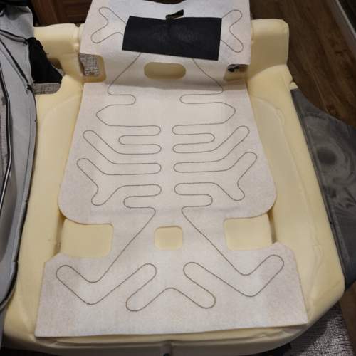

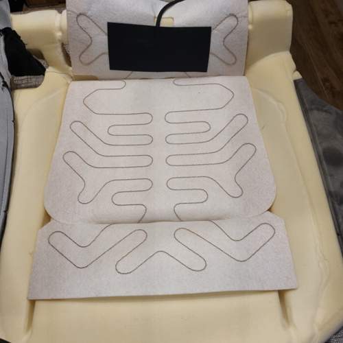

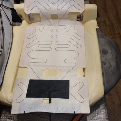

@tuji4....ich hab ein problem...Die passen anscheinend garnicht...guck mal. Egal wie ich die hinlege, die befestigungspunkte der sitzbezüge sind bedeckt und die matten zu breit. Ich glaube das ist nicht für passat b8 oder ich bin da zu blöd😁
16783785367118759669569700113291
16783786641944281709475466703266
1678378742916560700763864975846
Das ist das einzige was ich noch denke aber so da vorne zu kurz und isofix ist zu
16783795458512842273003009317133
