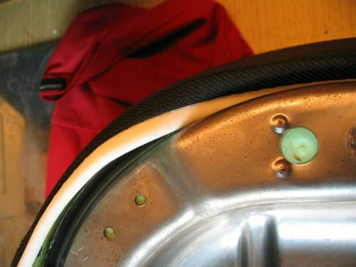

Ich hab zur Doku ein paar Bilder der abgescherten Kabel an der Heizmatte des Sitzes gemacht. Bild 1 zeigt das abgerissene Kabel (rot). Bild 2 zeigt am selben Kabel die schon gerissene Isolierung.
Dann hab ich noch ein paar Bilder gemacht vom Abbau des Bezugs. Die Zerlegung erfolgte nur teilweise, die berüchtigten Ringe wurden belassen. Die typische Reparatur geht auch mit nur teilweise gelöstem Bezug. Schön zu sehen wie die Kunststoffkante des vorderen Bezugs in der Nut der Sitzschale liegt. Ebenso hinten am Sitz der filzartige Teil der Bezugskante unter der Lehne. Dann noch zwei Bilder die die Befestigungsteile aus Kunststoff zeigen mit dem der Bezug an den Metallbügeln im Sitzschaum festgeclipst wird. Rein gehen sie leicht, aber raus ... man kann am besten beim Lösen auf das befestigungsteil draufdrücken, mit einem kleinen Schraubendreher die rot umrandete Sperre aus dem Weg schieben und dann das Befestigungsteil mit der Innenseite der Einführnase (=das Teil gegenüber dem rot gekennzeichneten) am Draht entlang abziehen.
Zur Reparatur selbst wurde bereits alles gesagt. Hochflexible Kabel mit ausreichendem Querschnitt verwenden und beim Löten nicht allzuviel Zinn in die Litze laufen lassen, weil die sonst gerne dort brechen. Einen sehr fest haftenden Klebestreifen auf der leitungseinführung in die Heizmatte wieder anbringen ist von Vorteil, das Klebeteil soll nämlich die Zugentlastung sein (besser als nix). Mehr gibts dazu nicht zu raten.
Ich hoff es hilft dem einen oder anderen bei der Entscheidung, ob man es selbst macht oder nicht. Ist irgendwie besser wenn man das Malheur mal sieht.

sitz abschrauben (hinten 4, vorne 2 schrauben), multistecker vorne am sitz lösen, sitz nach hinten klappen dass sitzfläche senkrecht steht
sitzfläche durch lösen von 4 schrauben vom sitzgestell lösen, kabelverbindungen an den 2 steckern trennen
sitzbezug abnehmen
(bis zu) 4 abgerissene kabel werden dich nun anschauen. diese mittels 5 cm kabel durch verlöten verlängern, mit schrumpfschlauch stabilisieren
zusammenbauen
freuen
gruß
inge
...oder zu einem sattler fahren. der kann das auch für günstiges geld reparieren, falls dir das mit den airbags im sitz etwas zu suspekt ist...

Also: abschrauben, Bezug abnehmen,Heizmatte hochklappen, Kabel zusammenlöten, fertig.
sitzbezug abnehmen

Nein, Lehne muss nicht funktionieren. Lehne ist an Sitzfläche angeschlossen. Ist die Zuleitung zur Sitzfläche durch, kann die Lehne nichts mehr kriegen. Es wird sicher auch bei dir das Kabelstück ab der Verteilerbox durch sein, und zwar dort, wo es durch den Schaumstoff geht. Dort ist das Kabel anders isoliert (mit teerigem Band), was offenbar zur Aushärtung der Isolierung führt. Der ganze Rest des Kabelbaums war nämlich noch schön weich.
Rep. wie oben beschrieben...
