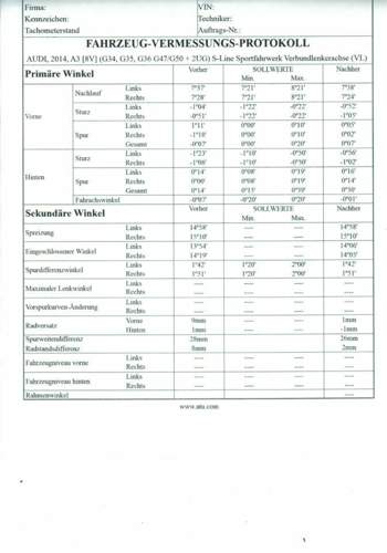

ich war mit meinem A3 8V heute bei der Achsvermessung und -einstellung,
da ich beim Wechsel auf Winterreifen festgestellt habe, dass mein Sommerreifen vorne links deutlich stärker abgefahren ist als rechts (4mm vs 6mm). Auf gerader Strecke zieht mein Wagen immer etwas nach rechts. Als Hintergrundinformation: Letztes Jahr hatte ich einen Auffahrunfall, vorne rechts war mein Scheinwerfer, Radkasten, Motorhaube und Frontscjürze stark eingedellt bzw kaputt. Schaden Betrug 6500€. Jetzt dachte ich mir, dass mein Problem mit dem Reifen vom Unfall herrührt. Auf der Rechnung habe ich festgestellt, dass damals nach der Reparatur gar keine Achsvermessung durchgeführt wurde und auf Nachfrage bei der VW-Werkstatt hat mir der Serviceleiter mitgeteilt, dass bei meinem Unfall dies nicht nötig gewesen sei (naja...). Nun habe ich den Guten bei einer freien Werkstatt vermessen lassen (damit meinen Winterreifen nicht dasselbe passiert) und mir wurde gesagt "alles sei jetzt in Ordnung". Gerade das Protokoll zuhause näher angeschaut und der Sturz vorne rechts ist 21', hinten links 20' und hinten rechts 10' aus der Toleranz. Ebenfalls der Nachlauf rechts. Mich wundern die über 30' Unterschied beim Sturz vorne und beim Nachlauf, habe aber keine Ahnung ob die Werte kritisch sind, ob die von dem Unfall herrühren und ob ich eine neue Einstellung verlangen soll. Können mir hier Experten bitte helfen?

Achsvermessung

ich frag´ mal anders....
fährt das Auto geradeaus???
wie verhält sich das Auto beim Fahren/Bremsen, vor allem auch bei höeren Geschwindigkeiten?
Sturz ist rundum "OK", wegen den paar minuten würde ich DA nicht ran!
Spur würde mir persönlich nicht gefallen....
VA könnte evtl. einen kleinen Tacken mehr "Vorspur" vertragen, um die 10 Minuten Gesamt und vor allem gleichmäßig 5 Minuten links rechts.
HA hat er für mein Dafürhalten schon zu viel Vorspur mit 30 Minuten; 20 Minuten reichen vollkommen und auch hier sollte möglichst wieder gleichmäßig also 10 Minuten pro Seite eingestellt werden.
das gleichmäßige einstellen sollte für einen geübten/guten Mechaniker kein Problem sein, vorallem da es technisch absolut möglich ist!
ABER
was er faktisch vollkommen verkackt hat...
die Sollwerte sind für Fahrzeuge mit Verbundlenkerachse!
wenn deine Profildaten stimmen und du einen 2.0 TDI quattro hast, hast du hinten Mehrlenkerachse!!!
Das mit der Hinterachse hat mich auch stutzig gemacht.
Ja ich habe einen 2.0 TDI Quattro.
Ja wie gesagt ich hatte es erwähnt und war mir sicher das ich eine Mehrlenkerachse habe Aber die Mechaniker schauten nach und meinten keine Mehrlenkerachse und nahmen daraufhin S line SFW Verbundlenkerachse wollten erst Standard Verbundlenkerachse nehmen.

Also nochmal Vorsprechen und auf S line Sportfahrwerk Mehrlenkerachse Einstellen lassen.
Wenn ich dich richtig verstanden habe dann soll die Spur Vorne mittig der Sollwerte eingestellt werden und Hinten eher gegen Minimum.

das „Bremsgefühl“ kommt von zu viel Vorspur an der HA; dazu ist das nicht sonderlich gut für den Reifenverschleiss!

Jetzt mit Anfrage bei Audi habe ich eine Viellenkerachse verbaut.
Und dann war ich nochmal bei der Werkstadt und sie haben gesagt das alles gut ist und das es nur verschiedene Wörter sind aber das gleiche Bezeichnen.
wenn sich die Reifen gleichmäßig abfahren dann ist es OK. werde es beobachten.
Eine "Verbund" Lenkerachse ist quasi eine Weiterentwicklung einer Starrachse.
Eine "mehr" Lenkerachse ist eine einzel Rad Aufhängung wenn man so will.
