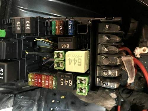

Habe einen Kollegen der hat die Batterie falschherum angeschlossen.
Jetzt sind unzählige Fehler abgespeichert und lassen sich nicht löschen. Außerdem wird die neue Batterie nicht mehr vom Generator geladen. Kl 30 bringt nur Batteriespannung wenn Fahrzeug läuft.
Eine defekte Sicherung 30A ausgetauscht sonst kein ich keine Defekte mehr finden.
Wer hat eine Idee?

Ich denke weil auf Kl. 30 die Spannung fehlt ist das größte Problem.
Es müsste ein Betteriesteuergerät verbau sein kann es aber nicht finden. Weis einer welche Nummer es hat oder wonach es finde? Die neue Batterie sollte doch codiert werden oder?
Normal befindet sich das STG zur Batterieüberwachung am Minuspol.
Und zum Anlernen der neuen Batterie gibt es je nach Bj zwei verschiedene Wege.
Einmal die Möglichkeit, dass ein STG mit Adresswort 61 verbaut ist oder, dass die Batterieüberwachung als Sub vom Adresswort 19 Diagnoseinterface verbaut ist.

Habe versucht die neue Batterie zu codieren aber das Steuergerät 61 ist noch vorhanden und über Adresswort 19 kann ich nur auswählen ob eine AGM verbaut ist oder nicht. Also das passt soweit.
Weis jemand ob es noch versteckte Sicherungen gibt? In beiden sicherungskästen habe ich alle überprüft.

Ich denke die Fehler kommen weil auf Kl. 30 nur Batteriespannung anliegt bei laufendem Motor. Ich werde mir heute den Generator mal anschauen warum da nichts kommt.
Schaut dann entweder nach Defekt beim Spannungsregler an der Lima oder dessen Ansteuerung aus.
Oder es wurde durch das Verpolen die Diodenplatte der Lima gegrillt.
Themenstarteram 21. Januar 2020 um 19:49
Lima hab ich ausgebaut und getestet, da kommt nichts mehr. Werde morgen eine neue einbauen.
Ich hab mal den Sicherungskasten im Motorraum zerlegt konnte aber soweit nichts sehen das da was abgetaucht ist.
Kann mir einer sagen ob da auf allen dicken Kabeln 12V sein müsste die da rein und raus gehen an der Vorderseite?
