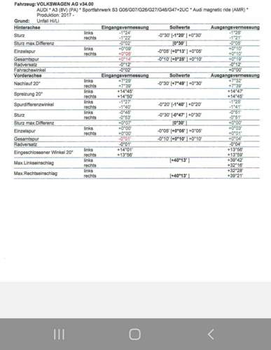

ich war mit meinem A3 8V heute bei der Achsvermessung und -einstellung,
da ich beim Wechsel auf Winterreifen festgestellt habe, dass mein Sommerreifen vorne links deutlich stärker abgefahren ist als rechts (4mm vs 6mm). Auf gerader Strecke zieht mein Wagen immer etwas nach rechts. Als Hintergrundinformation: Letztes Jahr hatte ich einen Auffahrunfall, vorne rechts war mein Scheinwerfer, Radkasten, Motorhaube und Frontscjürze stark eingedellt bzw kaputt. Schaden Betrug 6500€. Jetzt dachte ich mir, dass mein Problem mit dem Reifen vom Unfall herrührt. Auf der Rechnung habe ich festgestellt, dass damals nach der Reparatur gar keine Achsvermessung durchgeführt wurde und auf Nachfrage bei der VW-Werkstatt hat mir der Serviceleiter mitgeteilt, dass bei meinem Unfall dies nicht nötig gewesen sei (naja...). Nun habe ich den Guten bei einer freien Werkstatt vermessen lassen (damit meinen Winterreifen nicht dasselbe passiert) und mir wurde gesagt "alles sei jetzt in Ordnung". Gerade das Protokoll zuhause näher angeschaut und der Sturz vorne rechts ist 21', hinten links 20' und hinten rechts 10' aus der Toleranz. Ebenfalls der Nachlauf rechts. Mich wundern die über 30' Unterschied beim Sturz vorne und beim Nachlauf, habe aber keine Ahnung ob die Werte kritisch sind, ob die von dem Unfall herrühren und ob ich eine neue Einstellung verlangen soll. Können mir hier Experten bitte helfen?

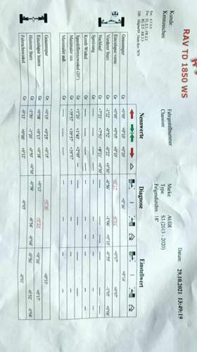

Sind diese Werte der Achsvermessung in Ordnung?
S3 Limo 2017, ohne adaptive Dämpfer.
Serien Fahrwerk.
Auto fuhr und fährt, vor und nach der Vermessung gerade aus.

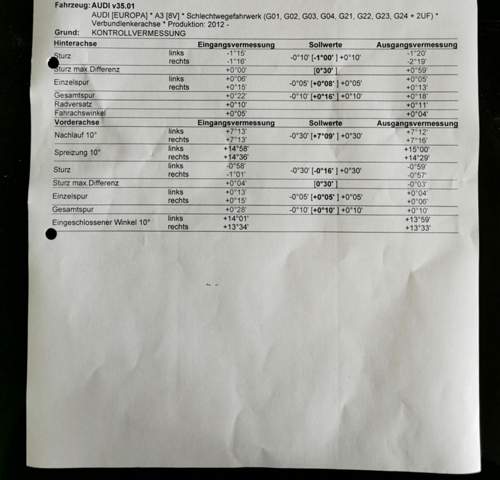

Hallo, der kleine meiner Frau (A3 8V 0588/AVO 2013, CRBC, 2 türig Schrägheck s-line magnetic Ride, 150 PS 2,0 TDI Frontkratzer) hat nach Achsvermessung Probleme.
1. Lenkrad steht leicht schief (war vorher nicht)
2. Beim beschleunigen zieht er nun nach rechts (war vorher auch nicht)
Ich wollte die Werte kontrolliert haben, da ein leichter Bordstein Kontakt passierte (hinten rechts). Also Reifen neu gewuchtet war leicht raus und eine Vermessung machen lassen (im Anhang das Vermessungsprotokol) . Vorher nichts spürbar, Geradeauslauf usw alles ohne Auffälligkeiten. Hinterher Lenkrad schief und zieht nach rechts. Lenkrad wurde fixiert bei Vermessung.
Habe das Gefühl, dass die eingestellten Werte dann die falschen sein müssen.
Was meint ihr?

Schon auf dem Dokument springt mir direkt ins Auge:
Audi S3 und 18 Zoll
Und ein S3 mit 18 Zoll hat auch kein Magnetic Ride.
Ich finde, das falsche Fahrzeug wurde ausgewählt beim Spur vermessen.
https://www.motor-talk.de/.../...rmessung-in-ordnung-t6206995.html?...
[Von Motor-Talk aus dem Thema 'Falsche Spurwerte eingestellt?' überführt.]
Ja, aber das ist sicher nicht der Grund für ein derart abenteuerliches Fahrverhalten und die Lenkradfehlstellung. Das hört sich eher so an, als ob da nach der Einstellung mit einem Vorderrad irgendwo dagegen gerumpelt worden wäre. Und zwar nicht nur ein wenig, sondern heftig.

Was da auch immer zu diesem Verhalten geführt hat aber dass vermessen darf er dann nochmal machen.
Ja stimmt ein S ist es nicht, hat jemand den die korrekten Werte, die einzustellen wären?
