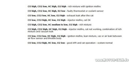

Ich stimme dass auch. Aber,was war der Kohlenwasserstoffe Messwert?
Emissions-zps10eb5617
frage bei 2500 wenn gemessen wurde ,ging der Motor da in denn grünen bereich da ist Lamda IO , oder nicht, wenn ja hast du nur das Problem im Leerlauf und da gibt es nur eins AUSPUFF FALSCHLUFT ,,,,, oder schwankt er Bzw Sägt er ,,, als Drehzahl hoch runter hoch runter ...oder Läuft er sauber ,,
