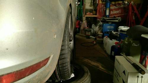

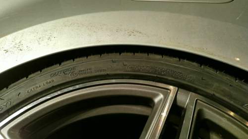

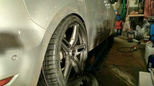

Sollte gut Luft sein. Anbei Fotos von 8,5x19 ET30 mit 255er Reifen.
+2
@cadrai schrieb am 22. März 2018 um 22:49:27 Uhr:
Musstest du für die Eintragung etwas nacharbeiten/ändern? Kotflügel, Stoßstange ausstellen ect.
Wie mein Vorredner schon schrieb, da muss nichts gemacht werden.
Standard Größen wie 8,5 x 19 ET 35 - 40 passen ohne Probleme beim Shalhambra.
@Schubbie schrieb am 22. März 2018 um 23:38:52 Uhr:
255/? Voll eingefedert? Da ist ja immer noch Luft (ohne Begrenzer?). In den Gutachten der Felgen die ich mir angeschaut habe, war immer K2b/c also Anpassung der Radläufe und ausstellen der Heck-/Frontschürze gestanden. Also ist es letztendlich Ermessen des Prüfers. Ich dachte so an 8x19 ET30/40 mit 225/40 oder 245/35 (die sind 5mm flacher aber günstiger). Ich wollte maximal Gummi auf den Rädern, damit es nicht so polterig wird.
Ich habe ihn nicht weiter runter bekommen. Er war verschränkt, so dass er auf 2 Rädern stand, ein Radsatz auf der Seite im Kofferraum, je eine Person mit durchschnittlich 80kg im Kofferraum auf der Seite und eine auf dem Rücksitz.

8,5x19 ET35 gehen und auch ET30 sollten kein Problem sein. Bei ET45 wirst du dich ärgern, dass die Räder so weit innen stehen. Nimm 8,5x19 ET35, wenn es knapp aber noch mit Luft sein soll. 8,5x19 ET45 ist auch schon wieder dicht am Stoßdämpfer.
Ich hoffe ja, dass ich meine VA8,5x19et30 mit 225er und HA9,5x19et35 mit 255er über Ostern angepasst bekomme und der Prüfer dann auch seinen Segen gibt. Die Felgen stehen leider etwas raus und die Felgenschutzkante schleift ein- und ausgefedert leicht an der Staubschutzkappe des Stoßdämpfers. Da ich davon ausgehe, dass ich die originalen Federwegsbegrenzer für ein Sportfahrwerk verbaut habe, habe ich mir mal die für ein normales Fahrwerk mit neuen Staubschutzkappen bestellt. Da ich die Kappen bearbeiten muss, habe ich notfalls gleich Ersatz und die Federwegsbegrenzer scheinen mindestens 1cm länger zu sein, dann bekommt der Prüfer den nicht ganz so weit runter, auch wenn es eigentlich passen müsste. Der Satz kostet von Febi 12,-€, das kann man mal auf blauem Dunst investieren.
