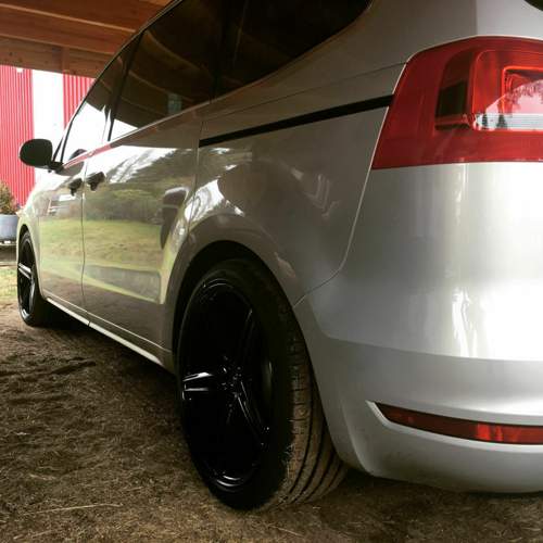

Unsere neuen Felgen sind eingetroffen:
Felgen: Borbet CW1 in 8Jx19 ET30
Reifen: 225/40R19er Hankook S1 evo
Fahrwerk: H&R Federn VA: 35mm | HA: 55mm

Hallo Zusammen
Möchte für meinen Sharan
Felgen: 8Jx19 ET30 und Reifen: 235/35R19 montieren.
Wisst ihr ob dies geht ?
Mhh ET30 kann an der HA sehr eng werden. An der VA ist es möglich
Das sind 8,5 x 19 ET35 mit einem 245er Dunlop Sportmaxx

Optisch echt gelungen. Passt die Dämpfung der original Dämpfer beim Ausfedern zu den strafferen Federn, oder gibt es das typische Nachwippen?
Ist das richtig so va 35mm ha 55mm kenne das nur so das vorne tiefer ist als hinten.
Oder ist es beim sharan so das hinten tiefer muss als vorne
Der Sharan ist mit dem normalen Fahrwerk hinten anscheinend höher als vorne. Man stellt ihn dadurch wohl gerade.
@Schubbie schrieb am 22. März 2018 um 19:05:29 Uhr:
Sehe ich auch so, er ist hinten schon recht hoch, was sich aber bei entsprechender Zuladung ausgleicht.
