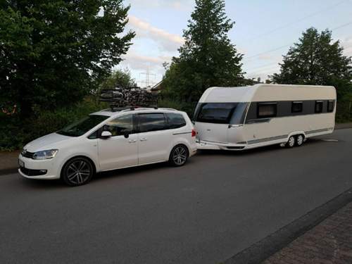

Wir haben einen Sharan mit dem 140 PS TDI und DSG Getriebe, ziehen damit einen 2000 kg Tandemachser Wohnwagen. Da ich nicht die Originale AHK habe darf unser Sharan „nur“ 2200 kg ziehen. Probleme hat der Sharan damit nicht, er bringt uns überall problemlos hin. Einzig der Frontantrieb ist nachteilig zu sehen, würde das nächste mal einen 4Motion bevorzugen.
Tandemachser oder nicht hängt von der Größe/ Gewicht vom Wohnwagen ab. Wir sind zu fünft und brauchen dadurch etwas mehr Platz. Ziehen lässt sich ein Tandemachser schöner, er liegt quasi wie ein Brett und schaukelt nicht so wie ein Einachser!
Sharan 2.0TDI 140PS mit DSG und 2.2t Ww hinten dran. Läst sich entspannt fahren.

@U.Ha. schrieb am 28. Februar 2018 um 22:48:58 Uhr:
Der liegt aber schön tief 😁
Vor allem hinten. Keilförmig 😉

Den Ww haben wir erst seit einem Jahr. Mit dem waren wir bis jetzt nur in Deutschland und den Niederlande. Machen aber öfter spontane Wochenend Trips.
Benötigt man eigentlich noch zusätzlich Spiegel?
Oder reichen die vorhandenen am Sharan?
@sand04 schrieb am 2. März 2018 um 09:42:19 Uhr:
Für Ww die breiter sind als 2.2m auf jedenfall. Ich habe bei 2.5m sogar Emuk mit Verlängerung, damit ich vernünftig nach hinten sehen kann.
