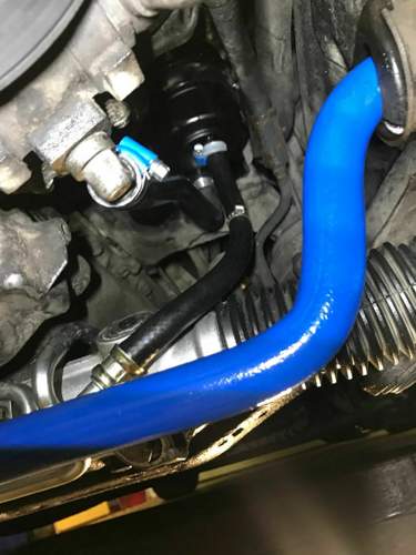

Moin, unten am Servoölbehälter wo die Anschlussschläuche sind sifft es ziemlich raus, das läuft über das ganze Lenkgetriebe und die Manschetten, ne ziemliche sauerei.. wie behebe ich das ganze ?
Habe bereits die alte Klemmschelle abgenommen und eine Schraubschelle an dem Anschlusschlauch und Behälter gemacht , hat jedoch nur kurzfristig was gebracht.
Reicht ein neuer Servoölbehälter oder was benötige ich noch?
Lg

Ne ich meinte ob ich den ganzen Schlauch mit Schlaufe überhaupt benötige oder meiner noch gut ist , ich kann halt nicht wirklich erkennen woher der ganze siff genau kommt
Was ich am Anfang schon schrieb, musst du prüfen ob Schlauch an der Seite noch gut und dicht ist und ob die Kühlschleife noch gut ist, siehst aber erst wenn alles sauber ist.
Jung du schraubst doch nicht den ersten Tag oder?
Nein nein tu ich nicht 😁 ich vermeide nur gerne unnötige Kosten, ich schau’s mir nachher dann mal genauer an!

Im Anhang noch mal Fotos , hab den ganzen Ölschlamm mal versucht wegzubekommen , er steht gerad auf der Grube , ich seh da absolut nichts , die Schlaufe sieht für mich bis aufs rostige auch in Ordnung aus, wobei mich das auch schon stört , denke aber eher das liegt an den Stutzen vom Behälter , vllt seht ihr ja mehr.... naja ich schmeiß die eh raus und mach alles neu also was soll’s 🙂
Die Verengung muss ich dann in den neuen Schlauch setzen? Sry für die fragerei aber hab noch nie an der Servo gearbeitet

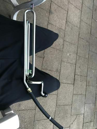

So der Ansaugschlauch kam heute an, hat jedoch keine Verengung drinnen o.ä , einfach nur ein Schlauch .
Nun weiß ich nicht wie das aussieht mit der Verengung im jetzigen Ansaugschlauch ..
Verstehe den Sinn der künstlichen Verengung dadrinnen nicht , da können doch Kavitationsschäden durch entstehen , ich würde es wohl jetzt weglasseny
Tja, da bin ich jetzt auch überfragt.
Ich auch, weiß auch ehrlich nicht wen ich da fragen kann ..
Ich lass den Durchflussbegrenzer einfach weg , scheint keiner so zu haben , lieg ich da richtig ?

PS: Hier der neue originale Rücklauf von bmw Mit Schlaufe , hat auch die Reduzierung drinnen ! Also gehört das so🙂
