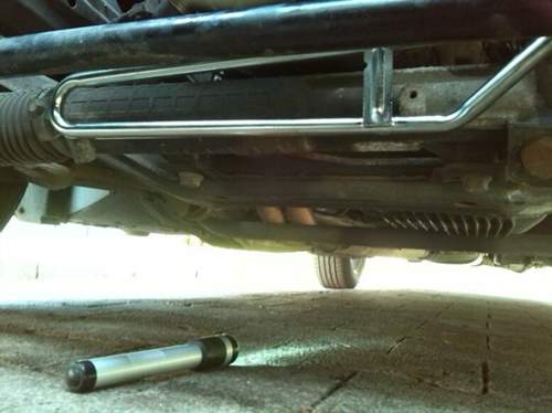

Moin, unten am Servoölbehälter wo die Anschlussschläuche sind sifft es ziemlich raus, das läuft über das ganze Lenkgetriebe und die Manschetten, ne ziemliche sauerei.. wie behebe ich das ganze ?
Habe bereits die alte Klemmschelle abgenommen und eine Schraubschelle an dem Anschlusschlauch und Behälter gemacht , hat jedoch nur kurzfristig was gebracht.
Reicht ein neuer Servoölbehälter oder was benötige ich noch?
Lg

Ich glaub ich würde Original kaufen. Teuer, hält aber wieder über 200TKM.
Naja der Originale von BMW mit Kühlschlaufe für 90€ geht doch voll klar, ob ich jetzt 60-70 für Müll oder 90€ für was gutes zahle 🙂 hat bei mir ja immerhin 330TKM gehalten.
Der Schlauch von Vaico den du verlinkt hast ist aber kein reiner Schlauch, der hat ja am Ende noch so einen „Ring“ ? Brauch ich nicht den von Febi auf der Seite ? Also reiner Schlauch der nur mit Schellen fest gemacht wird ?

Viel Spaß beim Basteln und vergiss das Servoöl nicht, meist ATF DEX II. Wenn du genug hast kannst du auch Spülen, Rücklauf in Ex Behälter halten und beim laufen lassen oben flott nachkippen.
Gut habe jetzt den Ansaugschlauch von Febi für 13€ genommen und die Schleife Original. Danke!
Hat der eine Schlauch der abgeht nicht eine Art Verengung drinnen (also eine die man rausnehmen kann) ? Habe ich gesehen bei meiner als ich die Schelle geändert habe.
Spülen werde ich das sowieso , nach rechts und links lenken bis nichts mehr kommt richtig ?
Dann läuft das so in den Behälter zurück der Dreck und dann hast den wieder versaut. Rücklauf abklemmen und in Ex Behälter halten. Laufen lassen und lenken. Aber pass auf das der nicht Luft saugt, das geht schnell ohne Rücklauf.
Zum Schluß mehrmals links rechts lenken und Füllstand kontrollieren.
Die Verengung dürfte eine Durchflussbegrenzer sein.
Ah alles klar , wird gemacht ! Muss ich die Verengung wohl wieder in den neuen Schlauch drücken richtig ? Ist vom Werk aus so oder ?

Hier seht ihr die sauerei, was sagt ihr wo kommt das alles her ? Schlaufe echt durch? ( sieht echt grausig aus, das werd ich danach erstmal alles schön vernünftig abstrahlen.)
Das letzte Foto ist die Schlaufe von Rücklauf

Das schon aber muss ich die Schlaufe überhaupt tauschen ?
Ich denke du hast das Original bestellt, da ist die Kühlschlaufe doch dabei.
Verstehe die Frage nicht. Auf meinen Tipp zum Hydraulik Mann zu gehen bist ja nicht eingegangen.
Der Schlauch ist auf jeden Fall auf der Kühlschleife verpresst.
