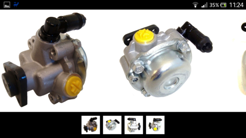

Ich tippe auf die Pumpe, da ist so eine Art Überdruckventil, das soll verhindern, das bei höheren Drehzahlen der Druck zu hoch wird.
Wenn du keine Garantie mehr auf die Pumpe hast, kannst du da ja auch mal reingucken ;-)
Wenn sich das verklemmt hat, hast du nur wenig Lenkunterstützung.....
Unter dem gelben Deckel müßte sich das Ventil befinden ;-)

danke@stormy - die Pumpe ist nagelneu mit 2 Jahren Gewähr ...

Bei uns war es auch die Pumpe... Nagelneu gekauft und bereits bei Lieferung defekt. Ausgetauscht und alles funktionierte!
könnte mir aber bei dir auch einen Defekt im lenkgetriebe vorstellen... Tausch erstmal die Pumpe und arbeite dich dann langsam vor...
Dann schick die Pumpe zurück ;-)
Wär nicht die erste Pumpe, die neu schon defekt wäre......

Wie ich mir es gedacht habe!
Mapco Teile sind SCHROTT!!!
Nimm eine von LUK, ZF oder Original!
Damit funktioniert deine Servolenkung sicher wieder!
