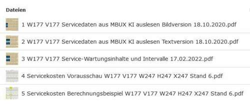

Hallo Community,
Dank der erfolgten Einstellung von aktuellen Service Rechnungsstellungen durch interessierte Forenmitglieder, sowie der Verifizierung der zu ändernden Daten durch @dirk_aw, konnte eine weitere Aktualisierung der Unterlagen:
- "3 Service-/Wartungspositionen"
- "4 Servicekosten Vorausschau"
- "5 Servicekosten Berechnungsbeispiel"
erfolgen.
Bei Interesse, einfach den Link zu den Unterlagen (siehe Bild) per PN anfragen.
wer_pa
Bild 1
