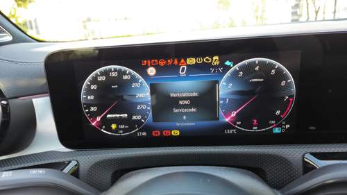

Hallo Community,
die Unterlagensammlung zu dem Thema Serviceübersicht, Kostenvorausschau und Servicedaten ansehen, wurde mit der Vorlage "2b Mopf Servicedaten W177, V177, C118, W247, H247 und X247 ansehen 12.04.2025" ergänzt (Siehe Bild 1), da sich der Ablauf zum Ansehen der Servicedaten gegenüber dem VorMopf Modell = Vorlage "2a VorMopf Servicedaten W177, V177, C118, W247, H247 und X247 ansehen 09.04.2025" geändert hat.

Ich lese aus dem Kombi Servicecode A mit Service 01 und 03 aus. Was beinhaltet der Service? DANKE
www.motor-talk.de/forum/serviceuebersicht-positionen-zu-a-b-services-sowie-auslesen-der-servicedaten-aus-dem-mbux-ki-t6963873.html?page=32#post70956804
Also normaler Service A mit Ölwechsel.
Ist aber mW auch in den Unterlagen von wer_pa nachzuschlagen (per private Nachricht an ihn zu bekommen)
