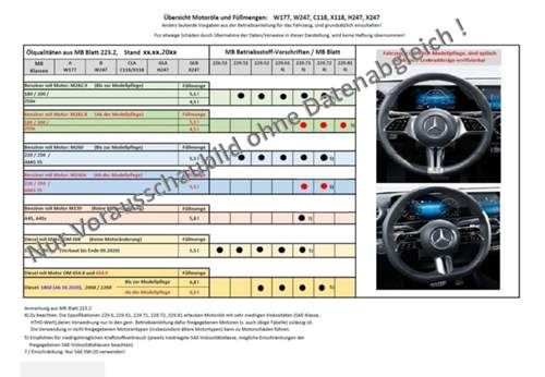

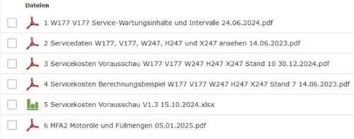

Hallo Community,
dem Cloudordner mit den Service- und Kostenunterlagen, wurde folgende Zusammenstellung hinzugefügt:
6 MFA2 Motoröle und Füllmengen.pdf
Bei Interesse, den aktuellen Link zu dem Cloudordner bitte nur per PN anfragen!
wer_pa
Cloudordner
Vorausschaubild ohne Datenabgleich
