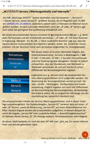

vielfach besteht der Wunsch, sich auf Serviceereignisse kostenmäßig vorzubereiten. Bei anstehenden Services ist es somit von Interesse, den Serviceumfang und die Art der Serviceinhalte, im Vorfeld zu erfahren.
Um dieses zu realisieren, werden folgende Informationen benötigt:
a) Wartungsinformationen aus dem MBUX KI
b) Aufstellung aller Service Wartungspositionen
Hierfür wurden entsprechende Unterlagen von mir erstellt, die über diesen Link abrufbar sind.
An dieser Stelle bedanke ich mich für die Unterstützung unserer Userin @Blonde. sowie für die umfangreiche Beratung von Users @dirk_aw, im Rahmen der Erstellung der Unterlagen.
Vergleichbarkeit von Servicerechnungen
Der Umfang eines Services richtet sich nicht nur nach der Laufleistung und dem Alter des Fahrzeuges, oder dessen Art (Benziner; Diesel; AMG A45; Automatik, 4MATIC), sondern auch nach der vorhandenen Sonder-/Zusatzausstattung (Z. B. Panoramadach, Anhängerkupplung) Das "ASSYST PLUS" Servicesystem, berücksichtigt auch diese Besonderheiten, bei der Ausweisung = Listung abzuarbeitender Servicepositionen bei Durchführung des angezeigten = "A" oder "B" Service im KI.
Ein weiterer Punkt ist die mögliche Kostenreduzierung durch den Fahrzeughalter, z. B. durch selbst beigestelltes Motoroel und/oder der Abwahl, des s. g. "ServicePlus", bei dem Serviceberater.
Als letzten Punkt wäre noch, der von Werkstatt zu Werkstatt unterschiedliche Stundensatz in € zu benennen, der mit der Anzahl der Arbeitswerte (1 AW = 5 Minuten, 60 Minuten = 12 AW) einer Serviceposition multipliziert wird.
Somit sind "A" oder "B" Servicekosten, aufgrund der o. g. Individualität eines Fahrzeuges, dem Stundensatz einer Werkstatt, sowie der ggf. erfolgten Kostenreduzierung durch den Halter, stets unterschiedlich. Folglich ist direkter 1:1 Vergleich geposteter Servicebelege, zu durchgeführten "A" Services bzw. "B" Services, in den seltesten Fällen möglich.

Wenn ich bei Werkstätten einen Kostenvoranschlag anfrage, welche Informationen sollte ich zwingend übermitteln?
Den Servicecode habe ich dank deiner Hilfe bereits ausgelesen (einfach nur Service A).
@planetbj
PN ist raus.
Fahrzeugdaten, Km Stand, Service- und natürlich den "Werkstattcode" (Siehe Bildauszug)
Des Weiteren solltest du dir vor der Auftragsvergabe überlegen, ob du ggf. Einsparungen (ca. 150 - 180 €) vornehmen möchtest. Dies es wäre möglich, wenn du den "Service Plus" abwählen würdest und eigenes Öl (Gemäß MB Spezifikationsfreigabe) zum Service beistellst. Wichtig wäre hierzu noch zu sagen, dass die Ölgebinde original verschlossen sein müssen, und das man die Rechnung, zwecks Nachweis der Bezugsquelle, über den Garantiezeitraum aufbewahren sollte.
