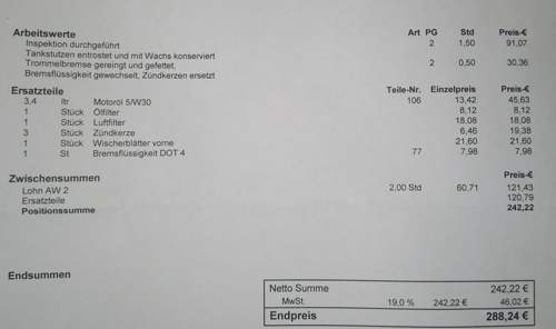

60000 km Inspektion bei einer freien Werkstatt machen lassen:
Ölwechsel 5W30
Bremsflüssigkeit
Luftfilter
Zündkerzen
neue Wischer vorne
Trommelbremse reinigen
Tankstutzen entrostet und neu konserviert
Zusammen 288€
Auto gewaschen wieder abgeholt.
Der Ortsansässige VW Händler hat es nicht geschafft mir einen Kostenvoranschlag dafür zukommen zu lassen pffffff
Rechnung
